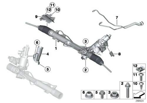

Hallo leute ich hatte das selbe Problem erst wurde die Servopumpe getauscht immer noch selbe Symptome. Danach wurde der Druckschlau gewechselt seitdem ist das Problem behoben.
Ein freund von mir hatte das selbe Problem bei Ihn haben die gleich den Druckschlauch gewechselt dann war es weg.
vielen dank für die RM.
Ist es die Nr.7 auf dem beigefügtem Bild
Quelle: BMW AG ETK
