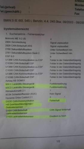

Fehler tritt gemeinsam mit ausfall ESP auf; im Fehlerspeicher tritt die AL auf sowie fehler canbus ESP.
Jemand eine Idee?

Fehler CAN-Bus heißt, das ein Gerät keine Spannung hat.
Also liegt es nicht an der AL, sondern am ESP.
Spannungsmesser am ESP anschließen und starten.
Vielleicht hängt nur das Relais.
Hello Leute,
Heute Auto aus Werkstatt geholt, die ist auch ratlos. Fehler siehe Anhang.
