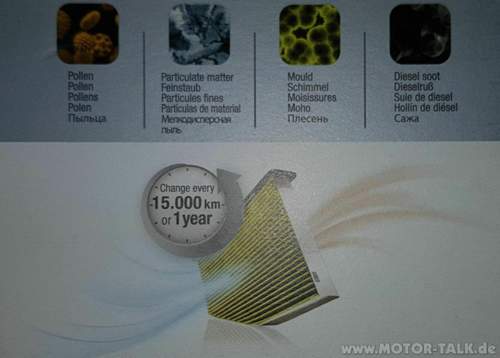

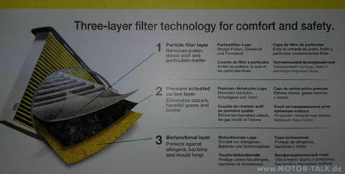

Ja stimmt, hätte genauer lesen sollen. Aus der Verpackung des Neuen ist ebenfalls zu schließen, dass die gelbe Seite die Austrittsseite ist.
Naja, auf jeden Fall war dann der originale Filter 1 Jahr verkehrt im Auto - auch nicht schlecht.
20170821-222007
20170821-222043
Bei mir genau das gleiche. Habe auch gestern den Innenraumfilter gewechselt, total easy. Nach rund 5 Minuten alles erledigt 🙂
Beim Originalfilter, welcher VW verbaut hat (übrigens auch von MANN), war auch die gelbe Seite oben im Luftfilterkasten und die Luftrichtung zeigte folglich von "gelb nach weiß".
Der Ersatzfilter (ebenfalls MANN) genau umgekehrt. Luftrichtung von "weiß nach gelb". Muss niemand verstehen 😁
Wie jetzt gelb oben oder unten?
@raudi52 schrieb am 24. August 2017 um 14:53:47 Uhr:
Gelbe Seite ist bei dem neuen Austauschfilter unten und die weiße Seite zeigt nach oben. Beim Originalteil was VW verbaute, war die gelbe Seite oben (und die weiße Seite unten).

Sind beide dieselben Allergenfilter/Feinstaubfilter (1x original VW, 1x Mann).
Ich würde nur noch den neuen Filter nehmen, denn die alten Aktivkohlefilter filtern fast gar keine Allergene bzw. Feinstäube. Die neueren Fahrzeuge haben alle einen sogenannten Luftgütesensor und zeigt zuverlässig an, wann der Filter getauscht werden sollte (im Fehlerspeicher hinterlegt).
