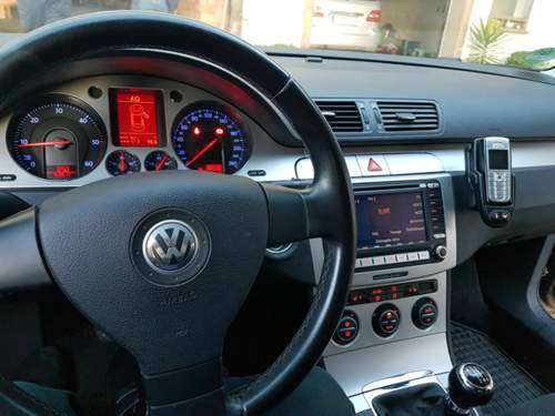

Ich habe mal eine Frage zur Freisprecheinrichtung.
Im Passat von meinem Vater ist eine Freisprecheinrichtung für das Nokia 6310i verbaut.
Da ich das Handy auch noch von meinem letzten Passat 3BG habe, will ich, wenn ich ab und zu mit seinem Passerati fahre, es dort benutzen.
Als ich es heute in die Halterung eingesteckt habe, lädt zwar der Akku, aber das Profil wird nicht auf Freisprechen umgeschaltet. Freisprechen geht demnach auch nicht.
Muss ich das Handy irgendwie aktivieren?

die Freisprecheinrichtung im neuen Passat in Verbindung mit dem Nokia 6310i funktioniert über Bluetooth, trotzdem muß das Handy aber gesteckt sein;
d.h. Du mußt das Handy zunächst über Bluetooth mit der FSE koppeln. Der Vorgang ist aber IMHO genau in der Bedienungsanleitung beschrieben.
Solltest Du damit nicht klar kommen, meld Dich nochmal :-)
Ohne die BT Kopplung wird das 6310i nur geladen und keine Freisprechfunktion ist möglich.

deine Theorie stimmt nicht so ganz, hier mal ein Erklärungsversuch:
- Das 6310i wird in der Halterung geladen und die externe Antenne funktioniert hierüber (Anschluß über die Rückseite des 6310i). Der Hauptgrund für die "Zwangsbenutzung" des Halters ist wohl die externe Antenne (GSM Strahlung im Auto...). Wie du schon richtig erkannt hast funktioniert ja (u.a.) der Audio Pfad des 6310i über Bluetooth. Die Bluetooth Funktstrecke ist im übrigen zwischen dem 6310i und dem FSE Steuergerät (das irgendwo im Auto versteckt ist...:-)
- Handys die keinen externen Antennenanschluß haben (z.B. 6230) sind sind über eine induktive Kopplung mit der externen Antenne verbunden. Diese Kopplung muß dann in der Halterung verwirklicht sein. (für nähere Infos schau mal im Netz nach "induktive Antennenkopplung"

Danke für die Hilfe,
hat grad funktioniert.
Ich dachte, dass es BT erst im Herbst gibt und man dann die extra Nummerntastatur hat.
Ich hatte mal eine Handyhalterung von Cullmann in einem A6 mit Tel.-Vorbereitung eingebaut und dort musste eine Folge von Bedienschritten (Zündung und irgendwelche Schalter) durchgeführt werden, damit das Handy/Halterung initialisiert wird.
Es muss aber auch erst initialisiert werden:
- Bluetooth im Handy aktivieren und in Halterung stecken
- Zündung an
- "Info" und "Werkstatt" Taste auf der Halterung innerhalb von 5 sec. nacheinander drücken.
- Im Handy nach Geräten suchen.
- PIN eingeben
Bei meinem Handy wollte er sich zuerst nicht verbinden. Bis ich darauf gekommen bin, dass das Handy meines Vaters auf dem Sitz lag und an dem noch Bluetooth aktiviert war. 😎
Als ich öfters die "VW-Info"-Taste an der Halterung gedrückt hatte, wurde im Hintergrund eine Verbindung über sein Handy mit der Service-Zentrale aufgebaut. 😁
Nachdem ich seins ausgeschaltet hatte, ging meins auch problemlos.
Es wird immer das zuletzt verwendete Handy bevorzugt behandelt.
