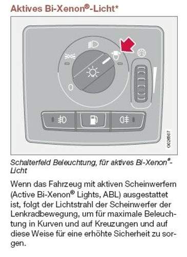

siehe Foto im Anhang :
Den Lichtschalter auf die ganz rechte Position (roter Pfeil) stellen.
Das Kurvenlicht lenkt auch nur im Dunkeln mit (Helligkeitsensor)
Frank

Hallo Frank
Danke für deine Antwort - mein Schalter sieht aber anders aus und hat diese Position so nicht. Ich habe aber im Handbuch doch noch gesehen, dass diese Funktion in den Autoeinstellungen aktiviert/deaktiviert werden kann (Werkseitig ist sie aktiviert).
Werde morgen Nacht mal eine Testfahrt auf sicherer Strecke unternehmen und vorher die Autoeinstellung prüfen.

beim S40/V50/C30/C70 aktiviert man das Krvenlicht sm Lichtschalter, siehe Bild von Ice..
Bei deinem V70III ist der Schalter in der Mittelkonsole untergebracht, falls vorhanden.
gruß Philipp
