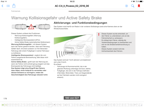

Hallo.. Danke für deinen lustigen Kommentar..welchen ich nicht so richtig verstanden habe...Aber man muß natürlich zwei verschiedene Systeme in der Arbeitsweise unterscheiden...1. Den neuen ACC MIT BREMSFUNKTION welcher schon getestet wurde und auch für gut und komfortabel empfunden wurde..Dieses System arbeitet mit RADAR in der vorderen Stoßstange..
Und 2.den NEUEN NOTBREMSASSISTENTEN welcher zusätzlich zum Radar noch mit einer Kamera in der Frontscheibe arbeitet..Und ab einer Geschwindigkeit von 7 kmh..Bis 140 kmh eingeschränkt aktiv ist..genaueres steht in der Bedienungsanleitung..UND NUR UM DEN TEST DIESES SYSTEMS GEHT ES.....
LG Cindy...
@musiksergio.... ja so steht es in diesem "Werbespot"..Diese technischen Infos sind aber nicht immer ganz richtig ..

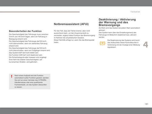

Was dieses System zu den jeweiligen Geschwindigkeiten leistet steht sehr genau in der Bedienungsanleitung dieses Fahrzeuges..Siehe beide Screenshots..
Und was auch wichtig ist es aktiviert sich beim Anfahren erst ab 7 kmh und deaktiviert sich wieder ab 5 kmh...Das heißt wenn es einmal unter 5 kmh deaktiviert wurde aktiviert es sich erst wieder bei 7 kmh...Und nicht bei 5 kmh...Wäre vielleicht wichtig zu wissen im langsamen Stopp und Go Betrieb ....
Und es arbeitet nur bis Max.Geschwindigkeit 140...Was auch vollkommen ausreichend würde...
