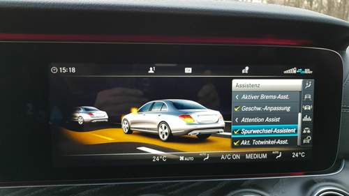

Bei mir in den Einstellungen, sieht Bild.
So sieht es bei meinem auch aus.
bei meinem fehlt genau diese Option in den Einstellungen auch, EZ 04/19. Wurde das evtl mal wegrationalisiert?
Mein CLS EZL 8/19 hat das u d ich fahre auch auf adaptiv.
Mein W213 8/19 hat es nicht. Bei mir wird es auch nicht in der (gedruckten) Betriebsanleitung erwähnt.
@daaking schrieb am 6. Dezember 2019 um 12:39:41 Uhr:
Vielen Dank für das Bild erst einmal.
Welches Baujahr bzw. Modelljahr hast du?
Bei mir gibt es dort nur aktivieren oder deaktivieren.
Mj. 2019 Code 809
@honkytonk123 schrieb am 6. Dezember 2019 um 13:24:57 Uhr:
Ja das ist auch meine Vermutung!
@GoethePuschkin schrieb am 6. Dezember 2019 um 15:18:11 Uhr:
In meiner gedruckten schon, deshalb habe ich mal hier in die Runde gefragt. Kam mir komisch vor.

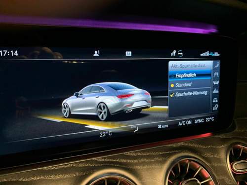

Also ich habe ja den CLS Modelljahr 2019, Änderungsjahr 19/1 sogar, er hat bereits die Powerdomes und den Spoiler. Bei mir sind die Einstellungen für den Spurhalteassistent folgendermaßen zu finden: Fahrzeug - Assistenz - Akt. Spurhalte-Asst. . Der Rest ist auf dem Bild zu sehen.
Bei meinem E hieß es noch Standard oder Adaptiv. Daher habe ich mal Standard gewählt, da der mir bereits empfindlich genug ist. Wie gesagt, etwas schärfer als beim E. Der war Erstzulassung 8/16.

@e220stein schrieb am 6. Dezember 2019 um 17:13:51 Uhr:
Seltsam meiner ist auf 19/1, zwar ein S213 aber die Headunit ist doch die gleiche.
