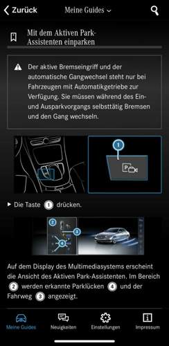

Hallo
Ich habe jetzt ca 6 Monate meinen W-205, ich war bisher immer der Meinung ich brauch diesen " Park-Assistent " nicht.
Aber da ich nun auf die 70 Jahre zugehe, wollte ich den Assistenten in den letzten Tagen doch mal benutzen.Kann ja nur helfen.
Kleiner blauer Feil zeigte an der Parklücke nach rechts, ich wollte rückwärts einparken. Rückwärtsgang eingelegt, aber nichts tat sich.
Welche Tasten oder sonstige Abläufe muß ich machen. Die Betriebsanleitung bringt mich auch nicht richtig weiter.
Normaler Weise erscheint nach Einlegen des Rückwärtsgang dann dieses Bild.
@andy_neu schrieb am 9. Oktober 2019 um 16:46:31 Uhr:
Sch... Handy...
Hallo
Wenn auf " R " einlege dann geht wohl die Kamera an, aber nicht dieses Bild.
@andy_neu schrieb am 9. Oktober 2019 um 16:48:11 Uhr:
Sch... Handy...
Wenn du den MoPf hast in der Mittelkonsole den Schalter mit P drücken beim fahren, dann scannt er die Lücken beidseitig nach passenden Plätzen ab.
