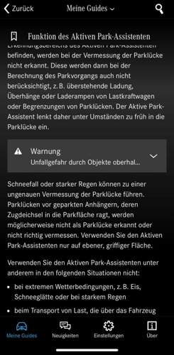

@altera6hase Du musst nur wieder die Parktaste drücken. Hier ist es erklärt:
Ausparken
Und es funktioniert super.

Bitte beachtet, dass der Assi z.B. eine Anhängekupplung an einem Fahrzeug in einer Lücke nicht erkennt. Mein Assisitent hat mich letzte Woche gegen eine solche Kupplung gesteuert (war auch noch unser Zweitwagen)! Als es dann leicht knirschte, hat er wieder an mich übergeben. Also bitte auf solche Feinheiten achten.
Das steht aber u.a. Auch so in der BA... und anderes mehr.
8250ac72-177a-4211-9c87-1b3db7299e76
Das ist sicher richtig, ich lese zwar grundsätzlich Bedienungsanleitungen, habe aber nicht alles im Kopf. Daher nur mein Hinweis, um andere vor dem gleichen Schaden zu bewahren. Man muss eben auch auf Kleinigkeiten achten.
Übrigens weist das Auto ja selbst darauf hin, dass man das Umfeld im Blick haben soll. Aber die Anhängekupplung habe ich dann leider doch nicht gesehen. Noch dazu, wo es vom eigenen Fahrzeug war (die ist normalerweise eingeklappt).
