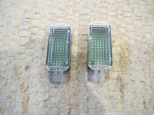

Ich verwende jetzt die Original-Auditeile ( 4E0947415)
Und natürlich passen die verbauten Stecker nicht auf die LED-Leuchten.
Ich pfriemeln mir da etwas aus dem Modellbau zurecht .........

4e0947415

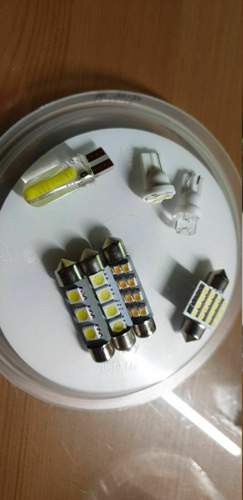

@Polmaster
die Filament-LED´s sind zu groß zum einfachen Tausch
die Stecker passen nicht auf die orig. LED-Lampen .......im Kofferraum.
Ich habe es vorher mal mit der Dachkonsole probiert, da haben meine verwendeten LED´s (Ersatz für das Glassockel-Glühobst) nicht zufriedenstellend funktioniert.
20200203-194738
@brausebruno
Waren aber keine LEDs von Hypercolor? Die funktionieren perfekt.
nee das stimmt,
Das waren welche aus meinem Fundus ......
nun mach ich´s Original. (bei ebay gibt´s immer mal wieder welche für kleines Geld) 193310196169😉
