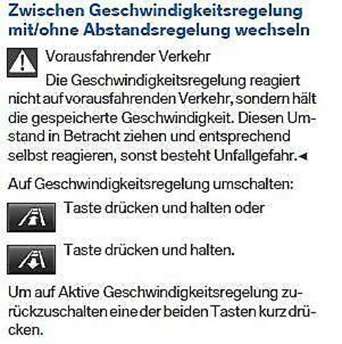

Ich habe gerade das Handbuch nicht in der Nähe: Wie kann man die automatische Abstandsregelung abschalten, damit die Geschwindigkeitsregelung "wie früher" (also ohne Abstandshalter...) funktioniert?
Die "Abstand verkleinern" Taste so lange halten bis das System umschaltet auf normalen Tempomat.
viele Grüße,
Marty
Hallo!
Geht auch mit der "Abstand vergrößern" Taste - also mit beiden Tasten, solange sie lange genug gedrückt werden. Praktisch, wenn mal wieder Schnee auf dem Sensor ACC blockiert.
Zum Zurückwechseln auf das ACC-System einfach eine der beiden Tasten wieder drücken um einen Abstand einzustellen.

Momentan konfiguriere ich meinen Wagen. Ich hatte die ACC weggenommen von der Liste nach dem ich viele negativen Berichten darüber gelesen habe. Die Tatsache dass man auf normalen Tempomat umschalten ist toll. Damit werde ich sicher mit ACC bestellen.
Ich habe allerdings die Bedienungseinleitung von BMWUSA runtergeladen und die Umschaltmoeglichkeit nicht beschrieben gefunden.
Ist dies eine "versteckte" Feature? Wie seit ihr drauf gekommen?

Guten Morgen,
ganz einfach, steht in der deutschen Bedienungsanleitung! Habe meinen vor 2 Tagen bekommen und Funktion geht prima.
WaveRadio
das steht so in meiner Bedienungsanleitung. Nachdem USA immer etwas besonderes ist, könnte ich mir jedoch sehr gut vorstellen, dass diese Funktion nicht unterstützt wird - einfach um Schadensersatzklagen aus dem Weg zu gehen.
Gruß,
Martin

Hallo Martin,
Danke für deine Hilfe. Es ist wirklich toll das man auswählen kann...und dazu günstiger als bei A6.
