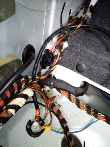

Für Masse würde ich mir einen Massepunkt suchen (siehe Beispielbild vom TT).

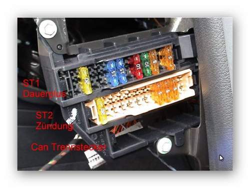

Für Remote solltest du eine Klemme 15 Verbindung suchen, da habe ich noch keine Idee für da die hinteren Sicherungen auf der rechten Seite alles klemme 30 Sicherungen sind. Schlimmstenfalls musst du halt eine Leitung von vorne rechts (siehe Bild 2 - ST2) nach hinten ziehen.
Du wirst ja auch noch eine Plusverbindung für die Leistung brauchen, die würde ich direkt an der Batterie abzweigen, aber nur mit einer Sicherung dazwischen.

Ahh also ist das erste Bild der massepunkt beim tt?
Wenn ja habe ich den schon gefunden hinten links im a6
Ja, Bild 1 ist ein Massepunkt vom TT, beim 4F sehen die aber auch nicht anders aus - Masse = Minus der Batterie = Karosserie vom Fahrzeug 🙂
