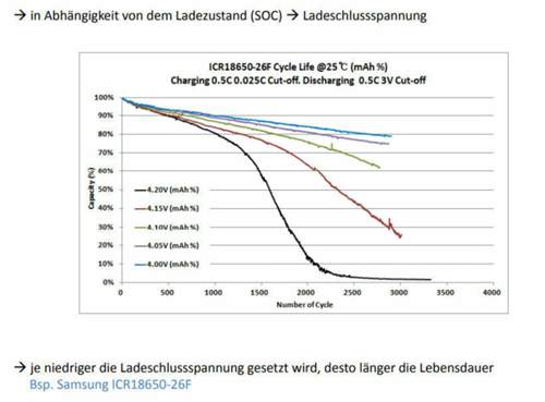

Sowohl ganz voll als auch ganz leer sind nicht so super gesund. Halten tut das Auto natürlich aber der Akku verschleißt halt schneller. Am wohlsten fühlt er sich im mittleren Bereich.
Ladeschlussspannung
Ergo 100% übers WE sind auf jeden Fall zu vermeiden! So wird es auch immer wieder kommuniziert. Dann wirklich lieber mit 10% rumstehen lassen. Das ist ja noch lange nicht tiefentladen. Und am Montag sicher auch noch bei 9%.
