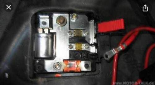

Schau Mal bitte nach den Vorsicherungen unterhalb des Handschuhfach nach den im Fussraum des Beifahrers unterhalb des Teppichs, der hoffentlich nicht nass ist.
Nein das ist alles trocken , aber wenn er auf Zündung ist sind die Steuergeräte doch angeblich unter Strom , also werden logischer Weise dir Ventile ja angesteuert oder ?
Habe schon Mal was gelesen und eben über die Suche gefunden:
Mit der obigen Vorsicherung meine ich die 150 A Sicherung im Beifahrerfußraum.
