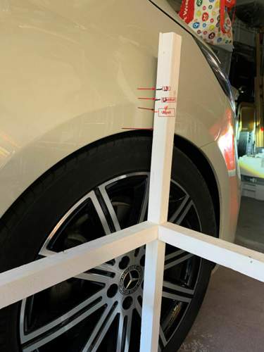

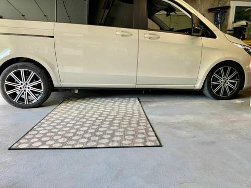

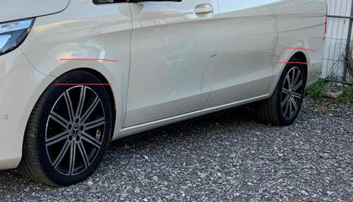

Hier mal die ersten Bilder vom Fahrzeug, Einstellungen mit dem Active Sound Modul.
Ich bin zurzeit in den Ferien und kann noch nicht weiter testen.
1) Bild Ganz unten
2) Schrägstellung vorne ganz Unten und hinten Normal Höhe. Nicht zum Fahren gedacht ;-)
3) Ausgerichtet für die erste Übernachtung
4) Lift Modus ohne Anpassung nach oben
Offene Punkte
A) Noch nicht getestet "Show Modus", funktionierte bis jetzt nicht.
B) Im Lift Modus, noch weiter nach oben
Höhen
Schräglage
Erste Übernachtung
@ChanShu Die Frage mit den Felgen ist auch, willst du mehr oder weniger "Höhe"?
Beispiel: Original Mercedes Felgen: Es gibt 225/55/17 versus 245/45/19 mit den 19" Zoll sind es 1.2 cm mehr Bodenfreiheit. Für mich war die Bodenfreiheit wichtiger.

Danke für deine Rückmeldung...
Foto zwei ist doch bereit Show ;-)
Kannst du mal auf Stellung ganz unten und ganz oben den Abstand vorne und hinten zur kotflügelkante messen?
