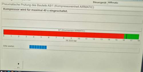

Seit ein paar Tagen erscheint bei mir sporadisch während der Fahrt das Symbol mit dem Auto + Pfeil nach oben Störung Airmatic im KI (manchmal schon nach kurzer Fahrt, manchmal gar nicht). Wenn ich den Motor dann ausschalte und neu starte ist die Meldung weg. Das Fahrzeug ist ein S500 W221 Bj. 2005. Der Wagen hebt sich per Knopfdruck im Cockpit gleichmäßig an und senkt sich auch ohne Probleme wieder, kein Zischen o.ä. zu hören. Er ist auch nicht einseitig abgesenkt o.ä. steht also kerzengerade. Beim heben und senken klickert es vorne rechts und hört bei Erreichen des Höhenniveau wieder auf. Ich nehme an das ist der Kompressor?? Falls ja, läuft dieser also auch nicht dauerhaft.
Das Relai vom Kompressor habe ich bereits getauscht und hat leider nicht zum Erfolg geführt. Habt ihr eine Idee oder konkrete Hinweise wo ich nach dem Fehler suchen sollte? Ausgelesen habe ich mit Delphi, es wurde aber kein Fehler der Airmatic erkannt.

Wenn eine Fehlermeldung im KI zu sehen, muss es einen Eintrag im Fehlerspeicher geben. Hol dir also als erstes ein gescheites Diagnosegerät.
Wahrscheinlich wird dein Fehler durch einen altersschwachen oder undichten Kompressor verursacht, der es nicht im vorgegebenen Zeitfenster schafft, den Druckspeicher zu befüllen.

Genauso ist das. Das System zählt die Vorkommnisse der Zeitüberschreitung und meldet sich dann. Nach Spannungsunterbrechung fängt das wieder von vorne an zu zählen. Mit der Zeit kommt das immer schneller
Hab grade nochmal das Fahrwerk per Knopfdruck angehoben und die Zeit gestoppt. Es dauert ca. 32 Sek. von Knopfdruck bis Ende. Dann hört auch das "Klicken" vorne auf. Jetzt habe ich nochmal den Abstand in hochgepumpten Zustand zwischen Kotflügel und Felge gemessen. Dabei waren 3 Räder auf ziemlich dem selben Niveau, nur das hintere rechte Rad saß fast 2 cm tiefer. In runtergefahrenem Zustand selbe Differenz.
Könnte das vielleicht am Niveusensor liegen, oder doch Luftbalg/Dämpfer?

@JAKS500 Klare Anzeichen, dass der Kompressor hinüber ist. Der hat einen thermischen Schutz. 32 sec beim W221 ist ungefähr 3-4 mal zu lang. Der Vorgang des Hochpumpens geht sequenziell, wenn zu wenig Druck und/oder Luftmenge da ist, bleibt meist ein Rad zu tief bzw. nivelliert nicht mehr.

Max. 10-15 sec. Im Fehlerspeicher findest du dann „Füllzeiten überschritten“ oder so ähnlich. Außerdem kann man damit den Druck messen. Der sollte >13 bar sein.

Dan ist er schon defekt, 16bar muss er haben minimum.
16-bar
Also Fehlerspeicher wurde ausgelesen und sagt folgendes:
Fehlercode DTC 5061
Karosserie-Beschleunigungssensor VR Funktion fehlerhaft.
Mit welchem System ausgelesen? Bei 32 sec Ladezeit ist das nicht der Primärfehler, sondern höchstens ein „Folgefehler“. Wenn du das absichern willst, dann tausche den Sensor von rechts nach links und prüfe, ob der Fehler mitwandert

Ausgelesen wurde mit einem Hella Gutmann Gerät. Die Preise bei Mercedes zum auslesen finde ich mehr als happig, deswegen war ich bei einem Bekannten in der Werkstatt. Aber scheinbar muss ich dann wohl doch nochmal zu Mercedes um mit SD auszulesen bzw. dann auch mal den Kompressor auf Druck zu prüfen.
