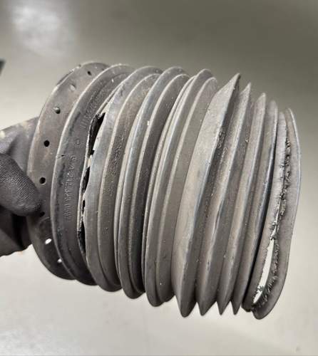

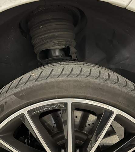

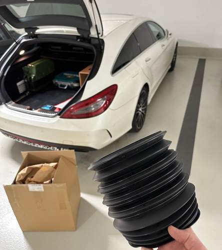

bei einem X218 (Erstzulassung 31.08.2017) war jetzt bei ~120.000km akuter Handlungsbedarf, zumindest bei der Staubschutzmanschette auf der Beifahrerseite. Finde ich mehr als ein Unding!!
Diese hatte sich unten (hinten) aus ihrem Sitz gelöst und schlief so auf der Autobahn am Reifen und wurde von diesem etwas pulverisiert... dem Reifen und der Felge hat die Manschette keinen Schaden zugefügt, bloss war ich doch sehr überrascht dies auf der Hebebühne zu sehen, als ich meinen Ölwechsel durchführte.
Also vorige Woche den Samstagabend in der Garage verbracht... bei Kälte möchte ich diese Arbeit nicht durchführen und ich habe auch keine Lust durch ein Sternchen (die Gefahr steigt im Herbst/Winter ja auch an), die noch sehr schöne Luftfeder zu zerstören.
Der Tip mit dem Laser ist wirklich Gold wert! Danke an dieser Stelle noch einmal.
Einzig ist es etwas tricky alleine beim 4MATIC den Achsschenkel wieder in das Federbein zu bekommen und dann anschließend auch die ursprüngliche Position zu erreichen. Habe mich mit aller Kraft dagegen gestemmt und parallel die Muttern festgezogen und gegengehalten. Hier wäre zumindest eine weitere Hand sicher ein Plus.
Anbei ein paar Fotos...

AIRMATIC_Manschette_gerissen
AIRMATIC_Manschette_gerissen2
AIRMATIC_Manschette_neu
+3
Danke für Info und Bilder @Der_Landgraf. Würde man bei der Laufleistung wohl nicht so erwarten.
Meine Manchetten waren schon bei 100k defekt
@ipthom schrieb am 15. Oktober 2022 um 19:13:52 Uhr:
Das stimmt!
Habe da im letzten Winter, beim Wechsel auf die Winterreifen, die ersten Anzeichen gesehen. D.h. als der Wagen gerade gute vier Jahre alt war.
Ja und als ich vor ein paar Wochen einen Ölwechsel machte und den Wagen auf einer Bühne hatte, sah ich das Ungemach auf der Beifahrerseite.
Schon unglaublich... dafür sieht die Luftfeder an sich aber noch echt gut aus.
Bin gespannt ob die neuen Manschetten (das Bauteil wurde von Mercedes nicht mehr modifiziert) auch wieder nur so kurze Zeit aushalten.
