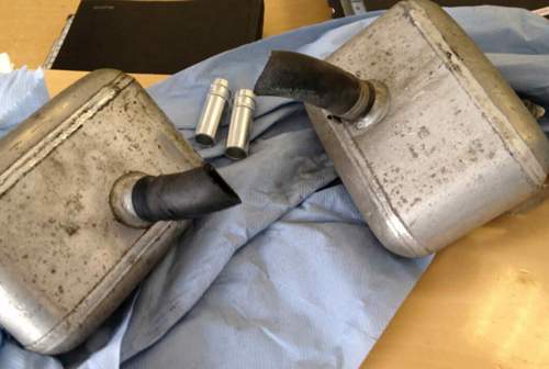

Da mein MB über Nacht hinten abgesunken ist, und dies immer schneller ging, habe ich mich entschlossen etwas dagegen zu unternehmen. Mein erster Versuch beim Freundlichen machte mir klar, dass die gerne Geld verdienen, aber gar kein Interesse haben den Fehler zu suchen, sondern einfach alles neu machen. Aus der Sicht des :) ist das zu verstehen (Garantie+Kostenblock). Also musste es anders gehen. Ab zur Werkstatt meines Vertrauens. Da wurde festgestellt, dass die „Behälter Zusatzvolumen“ (Aludruckbehälter) am Anschlussstück durchoxidiert waren.
siehe: airmatic-reparatur-001+2+3

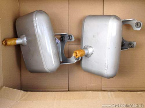

Hallo, möchte hier keinem zu nah treten und will auch keinen Rep. Satz verkaufen, möchte nur meine Reparatur vorstellen.
Bilder sagen bekanntlich alles,
habe extra starke und breitere Hydraulik Schellen verwendet, die sind viel sicherer wie normale schraubschellen!
Die Voraussetzung für eine erfolgreiche Reparatur ist eine Lunker freie Schweißung !
KLICK
Es muss in jedem Fall eine Dichtprüfung gemacht werden , da der Behälter nicht nur aus Alu besteht und das Schweissen so zum Glückspiel wird .
Wenn nach eine Prüfung von ca 8-12 bar alles Dicht ist , hat der Schweisser gut gearbeitet ;)
Lisa
Lisa, das hat er, der Behälter ist dicht.
Muss am Schlauch bzw. an den Verbindungen liegen.
Ich sagte ihm: Bitte mit Loctite kleben - er meinte so ein Käse, das ist für Schraubverbindungen.
Mein Fehler: Ich habe nicht Loctite 454 gesagt :)
Maku

Vorher -> Nachher
Nachher
Vorher
So, der Wagen ist nun seit über einer Woche dicht :)
Eine Schelle war undicht.....
Leider hat der nicht nochmal alle Schläuche runtergemacht und angeklebt. Er meinte, das wäre eine echte Ochsentour gewesen die Schläuche überhaupt drauf zu machen.
Bisher hält das System dicht. Habe ihn mal 4 Tage stehen lassen. Kein cm ist der Gute abgesunken.
Komischerweise, hat er 1x direkt am Tag nach der Werkstatt nochmals gemuckt. Innerhalb 20 Minuten war er abgesunken. Dann habe ich ihn nochmal hochgepumpt und später am Tag ist er bei einem nochmaligen Start rechts hoch und links runter gefahren. Irgendwo war da noch "Luft" im Luftsystem :)
Naja, seitdem ist es nicht mehr aufgetreten.
Ich drücke mal die Daumen, dass es lange hält
MaKu
