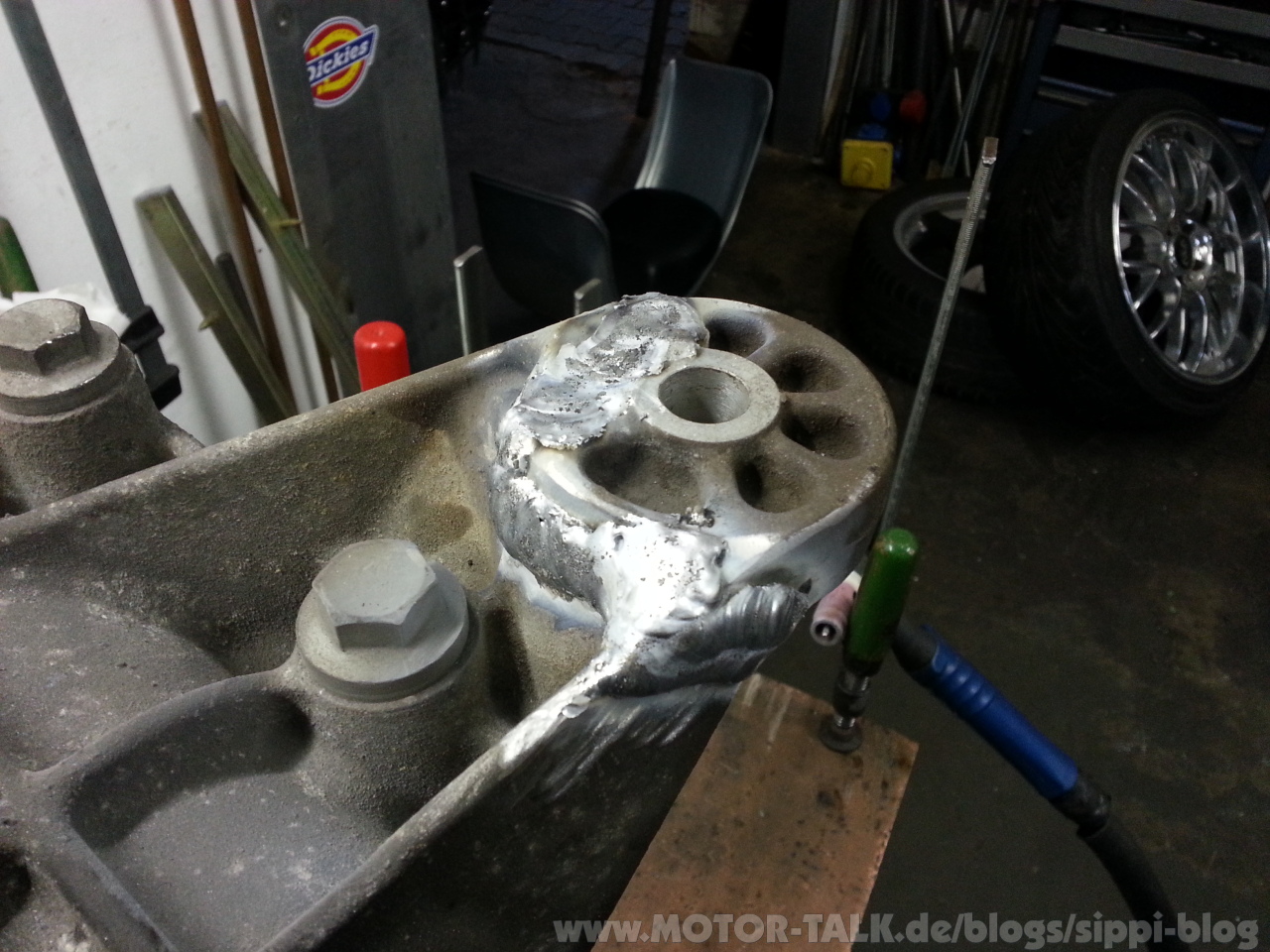

Was das Thema selber reparieren angeht können das ja leider die wenigsten . Denn Aluschweissen kann nicht jeder ... und zu beachten ist da ja auch noch n bissi was
So ist es😁 Und kostet mich noch nicht mal etwas, außer ein Danke.

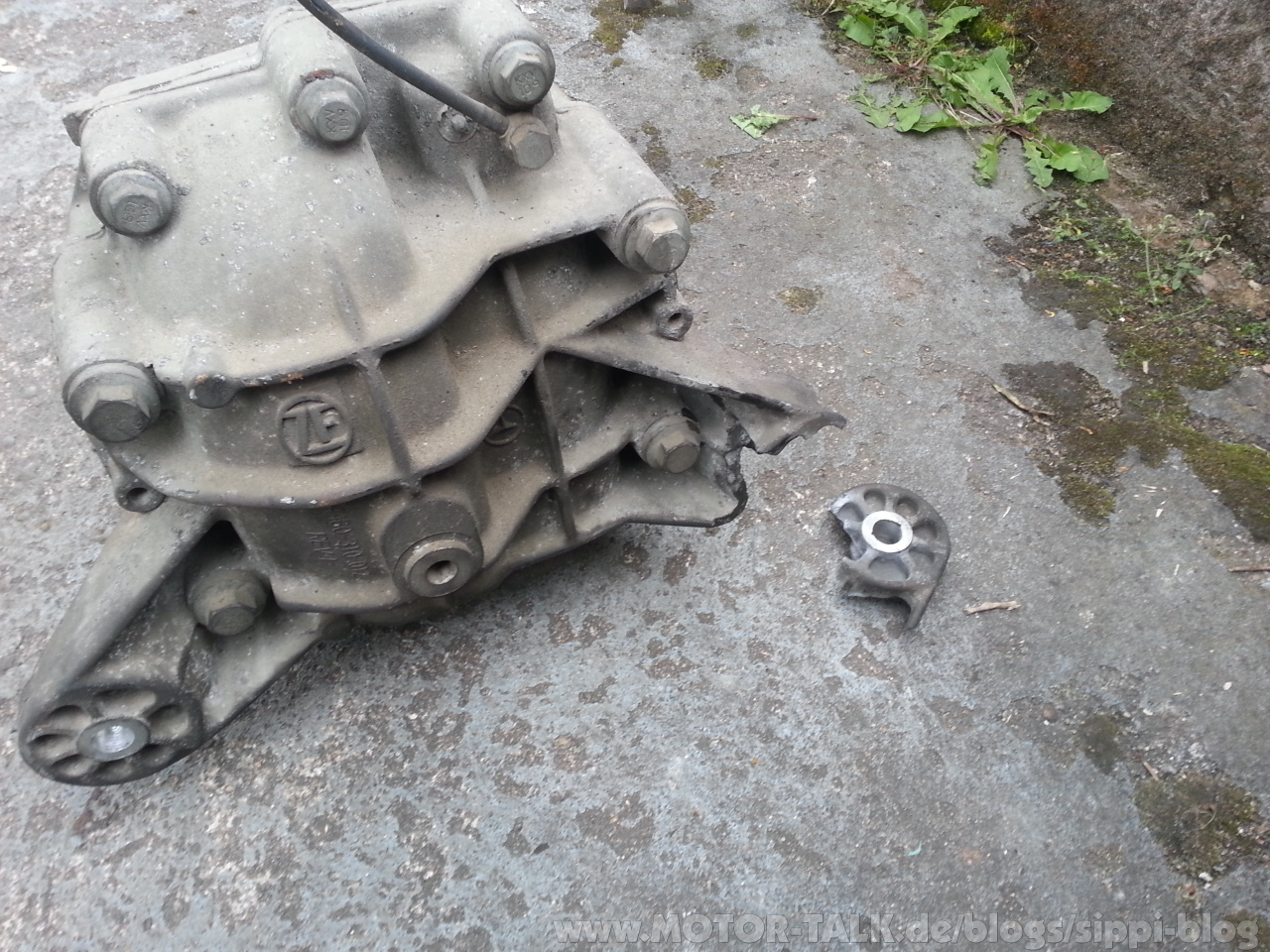

Hast Du dann das Diff. an beiden Seiten befestigt?
Serienmäßig nur an 1 Seite zeigt hier ja die Grenzen auf........
Das Diff. ist an 3 Punkten befestigt.
1 vorne, 2 hinten.
Einer der hinteren war abgebrochen wie auf dem Bild erkennbar ist.
Jetzt hängt es wieder an 3 Punkten.
PS: Diff. ist von meinem W163
