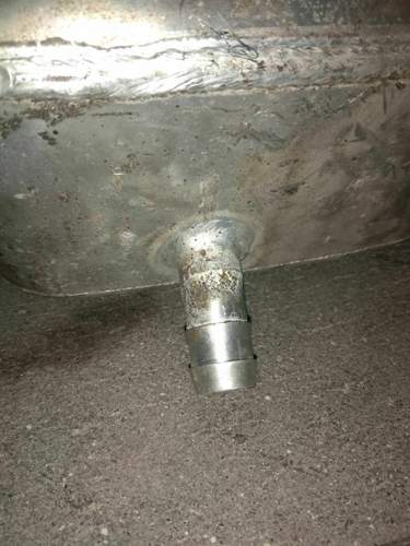

So, Zwischenbericht...
Eine Woche lang hatte ich quasi keinerlei Probleme.
Gestern fing er dann wieder an abzusacken, dieses mal allerdings beidseitig.
Daher bin ich von einer Undichtigkeit am Verteiler hinten oder dem Ventilblock vorne ausgegangen...
Dieses mal könnte ich ein Leck finden!
Die typische Stelle am Zusatzvolumenbehälter!
Naja jetzt muss ich mal gucken das ich neue Stutzen an die Behälter kriege.

Sprichst du vom Druckspeicher welcher aus Aluminium gefertigt und über der Hinterachse auf beiden Seiten verbaut ist?
@Mr.Wolfman schrieb am 13. Januar 2019 um 14:31:27 Uhr:

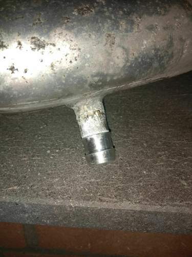

jepp, die beiden meine ich. Linke Seite am Stutzen undicht
Ich würde ohne die Behälter das Fahrzeuge lieber stehen lassen nicht dass dir zum Schluss noch die Bälge kaputt gehen.
Davon abgesehen glaube ich nicht dass es den Stutzen als Ersatzteil gibt. Wenn er wirklich dringend neu gebraucht wird gibt es eventuell jemanden hier im Forum der dir DAS als manuelles Drehteil verkaufen könnte.

Die Stutzen müssen komplett getauscht werden am Behälter...
Ich kann welche machen lassen und Behälter überholen. (Habe noch einen Satz alte Behälter)
Die Behälter wären im Tausch dann abzugeben.

Die Tanks sind demontiert und werden morgen zum überarbeiten weg gebracht.
Die Stutzen sehen echt nicht schön aus, einer war durchgegammelt der andere noch nicht ganz... Habe mal versucht die undichte Stelle im Stutzen zu fotografieren.

Dann möchtest du die defekten Stutzen abschneiden und neue Drehteile aufschweißen lassen?
