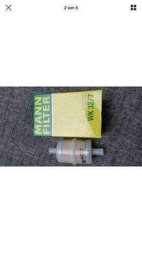

Tausche den Filter gleich mit.. die sind meistens auch feucht innerlich. ;)
Hatte gedacht dass der beim Kompressor bei ist. Werde ich dann natürlich noch besorgen!

kauf den filter bei MB ich habe 9 euro dafür bezahlt
Wie es scheint kann man den auch im Zubehör sehr gut bekommen - es ist offensichtlich ohnehin nur eine Art Kraftstofffilter von der Firma MANN
