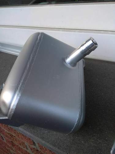

So, die Behälter sind überarbeitet. Beim abtrennen der alten Stutzen hat man gut sehen können wie die zerfressen waren. Die neuen Stutzen sind jetzt dran, Behälter etwas aufbereitet...
Gestern Morgen habe ich die dann wieder eingebaut. Mit Lecksuchspray geprüft... Scheinen jetzt wieder dicht zu sein.
Mit dem Relaise sollte ich mal gucken das ich mir auch das Grüne besorge, beim Kompressor war ein schwarzes dabei.

Sehen aus wie neu ..... Top ... dann mal weiterhin Schrott und Gebührenfreie Fahrt......
@Mac Mo
Das schaut wirklich toll aus- echt gute Arbeit!
werden die Anschlussstutzen übrigens auch einzeln verkauft oder hast du dir extra eine Dreherei suchen müssen für diesen Zweck?
Mir ist bewusst dass es kein MB Ersatzteil ist ;)
Aber ist es möglich die Teile direkt irgendwo zu ordern? Wenn ja gib uns doch bitte die Quelle hier bekannt- das wäre sicher zukünftig auch sehr interessant für weitere Hilfesuchende

Die Stutzen habe ich drehen lassen.
Werden hier im Forum aber auch Einzel, als Überarbeiteter Behälter, oder auch inkl. Montage verkauft... mcclaine911 z.b.
Im folgenden Beitrag steht etliches drüber:
