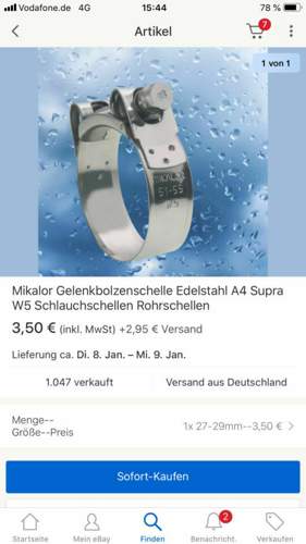

Weiß einer welchen Schlauch man nehmen kann um die Orginal zu ersetzen.
Müßen ja doch ein wenig in Form gebracht werden.
Bei den Schellen is es auch nicht sooo einfach da meißt nur Gelumpe verkauft wird.

Danke, aber da is nix dabei.
Glau da wir ein Schlauch mit 19 mm Innendurchmesser benötigt.
Wandstärke darf nicht zu dick sein evtl 2mm. da sonst die Schlauchschellen es nicht schaffen.

dann nimmt man andere schlauch schellen
aber wenn es nur an den schlauchschellen scheitert
dann viel spass
Da gibt es auch ordentliche Schellen, verfügbar in allen Größen.
Und an den original Schläuchen ist meist nix dran.. kann man wiederverwenden.
Scheitert nicht an den Schlauchschellen, nur wenn die Wandung des Schlauches zu dick ist bringt mann sie mit keiner Schelle dicht.
Auch nicht mit der oben gezeigten.
