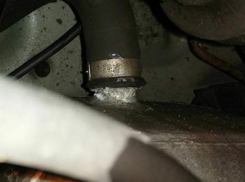

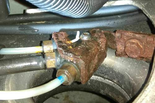

Guten Morgen zusammen, bin endlich mal dazu mich unter den Wagen zu kriechen....
Mit meiner Spüli Mischung komme ich nicht weit, die taugt nichts.. werde wohl Mal Lecksuchspray besorgen.
2 Dinge die ich merkwürdig finde....
1.Der Wagen steht seit locker einer Stunde wie ne 1.... Die Tage war er nach 30 min komplett unten... (Hintenlinks)
An Wunderheilung über Nacht glaube ich eigentlich nicht??
2. An den Übergängen von stützen auf Schlauch ist so ein schwieriges Zeug, sieht fast aus wie Vaseline... Ggf Kondensat was rausgepresst wird?
Ich füge mal Bilder an.
Das Verteilerstück sollte ich auf jeden Fall tauschen, fast nur Rost... Hat da zufällig jemand die Teilenummer zur Hand?
Achja, den 50tlseitigen Airmatic Bericht habe ich inzwischen gefunden... Da steht ja quasi alles drin??
Img-20190105-092752
Img-20190105-092636
@Mac Mo schrieb am 5. Januar 2019 um 09:39:56 Uhr:
Was jetzt anders ist als gestern, der Wagen steht rückwärts auf Böcken.
Aber dadurch kann er ja kein Leck abdichten. Finde ich echt merkwürdig.
