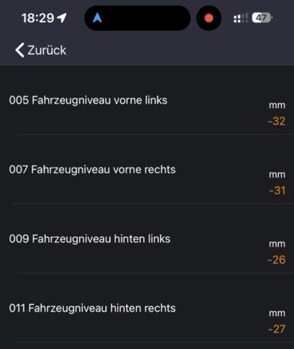

Weiterhin habe ich heute ein Diagnosegerät angeschlossen und Drücke und die einzelnen Niveuas auslesen lassen. Folgende Werte kamen dabei raus:
VL: - 33mm & 9,5 bar
VR: - 31mm & 9,2 bar
HL: - 42mm & 6,5 bar
HR: - 52mm & 4,9 bar
Auffällig ist die Abweichung HR, der verminderte Druck wurde für mich für eine Undichtigkeit sprechen, wird aber für längere Zeit gehalten.
Kennt jemand von euch plausibele Werte und wie ist die Angabe von - XX mm zu verstehen? Gemessen von wo?
Nach dem Start des Motors veränderten sich die Werte vorne auf ca. - 29mm und hinten meine ich waren es ca. - 33mm. Sobald der Motor abgestellt wird stellen sich die oben genannten Werte ein.
Jemand eine Idee ob eher auf Koppelstangen oder Undichtigkeit im Balg zu schließen ist?
Dennoch für den bisherigen Input vielen Dank, ihr seid die größten!
VG Pit
Hallo , bei mir ist auch das alle Sensoren unterschiedliche Werte habe und spielt es keine Rolle ob Motor an oder aus ist . Ist das normal oder sollten die Werte auf ebener Fläche nicht alle gleich sein ? Dachte das dann alle Sensoren auf 0 mm stehen ? Ich konnte auch beim freundlichen keine Information entlocken ?
Lg Micha
Die Sensoren können alle unterschiedliche Signale haben. Hauptsache es kommen generell 5 Volt zusammen raus, wenn man die Sensoren pro Achse addiert.
Heisst im Besten Fall vorne VL 2.5Volt + VR 2.5Volt und hinten ebenso. Dann ist der Wagen perfekt kalibriert.

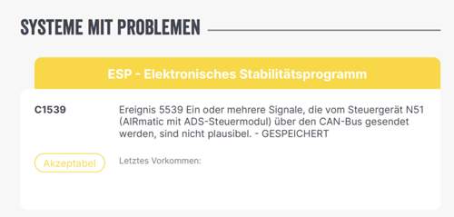

Mein ML 350 CDI MoPf aus 2010 zeigt im Fehlerspeicher folgende Meldung an:
- ESP - Elektronisches Stabilitätsprogramm
- Fehlercode = C1539
- Ereignis 5539 Ein oder mehrere Signale, die vom Steuergerät N51 (AIRmatic mit ADS-Steuermodul) über den CAN-Bus gesendet werden, sind nicht plausibel. - GESPEICHERT
Weitere sachdienliche Hinweise:
- Km Stand 160.000 Km
- Keine Fehlermeldungen im Bordcomputer (bisher, seit ca. 3 Wochen)
- Der Fehlerspeicher Eintrag besteht seit 3 Wochen (ich habe es erst heute bemerkt)
- Ich bilde mir ein, dass die Dämpfer härter geworden sind (in der Comfort Stellung), bin mir aber nicht ganz sicher, da das unser 2. Wagen ist und ich den nur 1x wöchentlich bewege
- Ausgelesen mit dem neuesten Carly Universal Adapter
- Druck im Airmatic Zentralbehälter = 6,4 bar (& in allen 4 Federbeinen in Stellung Comfort und Normalhöhe)
- Fahrzeug steht nicht schief, sackt auch nicht ab o.ä.
Auf einer Skala von 1 bis 10: wie viel Sorgen muss ich mir derzeit machen? 🙄
Any Ideas was das sein könnte (was naheliegend ist)? Airmatic Steuergerät?
Dankeschön
