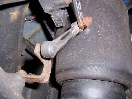

hatte jetzt einmal Zeit die SD anzuschliessen, während der Fehler gespeichert war.
Fahrzeug auf erhöhtes Niveau -> steht fast gerade, Airmatic-Störung wird angezeigt.
Code 5507 - "Federbeindruck ist unplausibel" wird angezeigt. Habe die Federbeindrücke verglichen, die sind rundherum in etwa gleich gewesen.
Interessanterweise konnte man beim Auslesen der Niveau-Sensoren feststellen, dass der vordere rechts erheblich zu wenig anzeigt (siehe Bild). Wie bereits erwähnt, Fahrzeug steht gerade.
Denke ich werde den Sensor tauschen. Weiß jemand ob die Teilenummer A0105427717 passt?
Schöne Grüße!

Hi
Also diese kleinen "Koppelstangen" sind lediglich am Sensor und der Karosse festgeschraubt ( 10er Ringschlüssel reicht) sprich das sind Kugelköpfe in ner Plastikstange. Bei mir waren die vorderen Stangen komplett verbogen so das der Weg schon gar nicht mehr stimmte. Einfach auch mal die Stangen anfassen und die müssen sich leicht in ihren Gelenken hin und her bewegen lassen wenn die fest sind verbiegt es beim hochfahren die Stangen und er bekommt unplausieble Werte. Der Austausch ist recht leicht- also nix direkt mit Luft oder so. Ansich ist die Airmatic recht simpel -habe selber schon hinten einen Luftbalk gewechselt -war in der Stunde erledigt -alles kein Hexenwerk.
Am besten lassen sich die kleinen Plastikstangen wechseln wenn du ne Bühne hast da die hinteren unterm Auto sind. Es geht aber auch wenn du ihn so hoch fährst wie er geht und anschließend kannst du unterm Auto werkeln wenn du nicht zu "füllig" bist -grins.
Die vorderen Stangen sind gut erreichbar und auch zu sehen da sie im Radhaus am Stoßdämpfer angebracht sind -solltest du eigentlich ohne Mühe erkennen können auch wenn der Wagen Normalhöhe hat.
Gruß Jens

Hallo!
Habe mir gestern die Koppelstangen noch einmal genau beim Hoch- und Runterfahren angesehen. Tatsächlich war es bei mir doch tatsächlich auch der Fall, dass die Kugelköpfe recht schwergängig sind und sich die die rechte Koppelstange verbogen hat.
Habe die Kugelköpfe mal zur Probe mit WD40 und leichter Gewalt gangbar gemacht. Tatsächlich steht das Auto im Moment fast vollkommen gerade (+/- 2mm) und es kommt kein Fehler mehr - egal in welchem Niveau...
Werde wohl am Wochenende mal zum Freundlichen marschieren mir die Koppelstangen besorgen und mich über die gesparten Euro für den Sensor freuen.
Falls es jemanden interessiert, die Sensoren vorne, die ich zuerst im Verdacht hatte, haben die Teilenummer A0105427717. Sobald ich die Koppelstangen getauscht hab, werde ich hier noch einmal berichten...

Themenstarteram 29. Januar 2014 um 10:31
So, noch ein kurzes Feedback.
Verbindungsstangen vorne habe ich am Wochenende getauscht. Selbst ohne Hebebühne kommt man ganz gut an die Stangen ran.
Teilenummern: A164 320 05 32, A164 320 08 32, Preis pro Stück 24 Euro!
An die hinteren Verbindungsstangen kommt man ohne Hebebühne eher schlecht ran. Habe die bei mir nicht getauscht (27 Euro / Stück), da die kürzer sind und diesen ominösen Knick nicht haben und daher sich meiner Meinung nach selbst bei angegammelten Kugelköpfen nicht so stark verbiegen können.
Fehler sind seither nicht mehr aufgetreten, Auto steht soweit gerade!

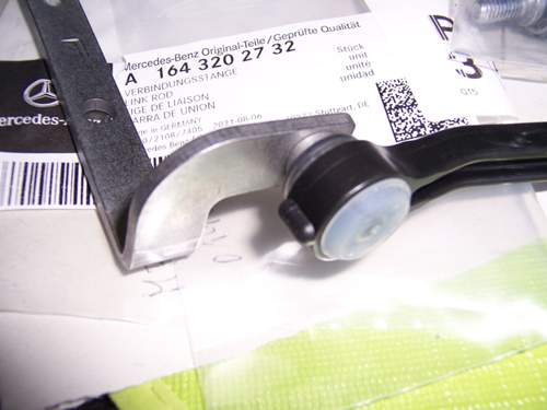

sind die teilenummern also für jeweils vorne links und rechts?
hat jemand eventuell die teilenummer für die hinteren?
Dir hinteren sehen auf dem Bild ein bisschen anders aus. Fast so als wäre da gar kein Gelenk drin.
Nummern siehe Bild.
Hinten
Vorne
@MichaelV12
danke für die superschnelle und informative antwort. :)
Hatte vor einigen tagen die vorderen koppelstangen auf einer ersatzteilseite bestellt mit den teilenummern:
A 164 320 08 32 und A 164 320 05 32
Habe sie heute im postkasten gehabt und auf der verpackung steht einmal A 164 320 23 32 ??? und
A 164 320 24 32 ??? original Mercedes verpackt. :confused:
Sehen eigentlich ziemlich so aus wie die, die ich schon mal ausgebaut und sauber gemacht hatte. War allerdings noch nicht in der Garage zum nachgucken ob die gleich lang sind.
Frage: sind das die gleichen Stangen nur mit einer anderen/neuen teilenummer?
soll ich sie eventuell zurückschicken und auf die richtige nr. bestehen. Auf der Rechnung stehen die richtigen also A 164 320 08 32 + A 164 320 05 32
danke im voraus für eure hilfe
Im EPC ist diese Nummer nicht drin.
Aber in der aktuellen Preisliste wird sie gefunden.
https://www.mercedesclubs.de/.../mb-preisliste-2016?suche=A1643202432
Vermutlich wurde sie tatsächlich ersetzt.
Update.
Hab heute mit dem teilehändler telefoniert und die haben sich bei Mercedes schlau gemacht mit dem ergebniss dass die nummern ersetzt wurden.
Heisst: Koppelstangen vorne links/rechts für airmatik
wurden durch folgende nummern ersetzt:
A 164 320 23 32 und A 164 320 24 32
keine Ahnung welche nr. für links und welche für rechts ist.
