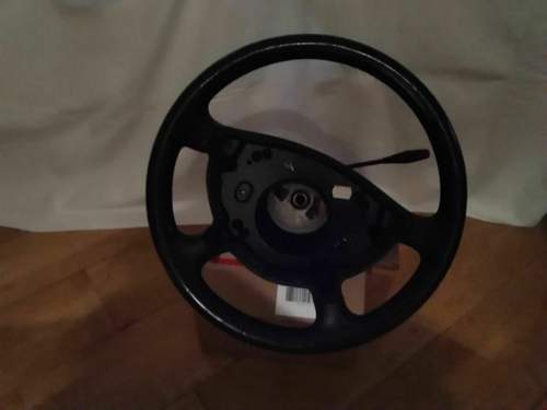

Natuerlich kann es keine echte Lösung sein das Lenkrad zu versetzen, aber hast Du schon einmal geschaut, ob die Markierung auf der Lenksaeule mit den Markierungen auf dem Lenkrad fluchten?
Airbag loesen (2x Torx30, Kabel gesteckt lassen), und schon siehst Du auf die Lenksaeule.
Ist eine Sache von 5min.

@Papibenz kannst du mir mal verraten, welche Markierungen du meinst?
Guck dir mein Bild an. Die Markierungen und die entsprechend größeren Zähne dazu auf 12 und 6 Uhr.
Markierungen am Lenkrad

Du hast eine Außenverzahnung von der Lenksäule und eine Innenverzahnung im Lenkrad und dazu gibt es eine Markierung z.B in Form vom Strichen die dann fluchten sollten ( Die stimmen aber nicht immer ab Wer, müssen die auch nicht) Wenn deine Spur wirklich zu fast 100% i.O eingestellt ist und du dann noch dezent unzufrieden bist mit der Lenkradstellung bei geradeaus Fahrt, würde ich einen Zahn verschieben. Ansonsten nicht.
Die Frage ist jetzt, was bringt ein Zahn bei 5 grad schiefstellung?
Probier es aus. Laut WIS darf man bis zu 1 Zahn hin oder her daneben liegen bevor die Kontaktspirale und der Lenkwinkelsensor nicht mehr richtig funktionieren.
Ok, danke für die Antworten, werde mich dann mal dran machen

Da ich hier zufällig eine Lenksaeule und ein Lenkrad liegen habe wollte ich das einmal durchspielen mit dem Versetzen des Lenkrads.
Anbei Bilder von dem Ergebnis:
4. Bild Lenkrad geradeaus
3. Bild um 1 Zahn nach rechts versetzt.
2. Bild um 2 Zaehne
1. Bild 3 Zähne.
Das ist schon eine Menge. Die angesprochenen 15 Grad sind wohl erreichbar.
