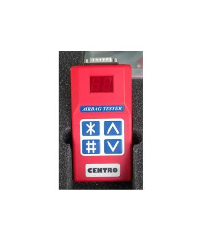

Genau deswegen gibt's ja das CENTRO-Tool.
Für die alten X-Motoren im ASTRA G
Auf deutsch :
Für meinen Z20LET kann ich das I-CARSOFT benutzen,um Fehler vom AIRBAG auszulesen und zu löschen.
Für Deinen X18XE1 kannste dazu das I-CARSOFT nicht verwenden und musst das CENTRO-Geraet kaufen.
Das wiederum bei meinem LET nicht funzen wird.
Das I-CARSOFT kannste natürlich für alles andere im X18XE1 verwenden.

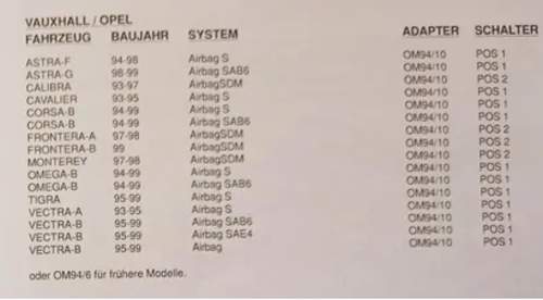

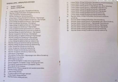

Da gibt's auch ne schöne AIRBAG-Fehlercode-Liste im Anhang
Und ne Liste,bei welchen alten OPELs das auch noch funzt
Centro airbag-tester
Airbag-fehlercode-liste
OPEL-Fahrzeuge CENTRO
