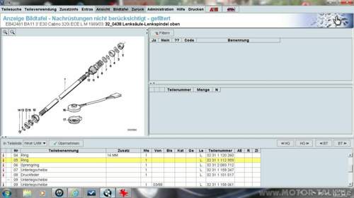

Es gibt 2 Abstandsringe
Gruß Norbert
Zwischenablage01
