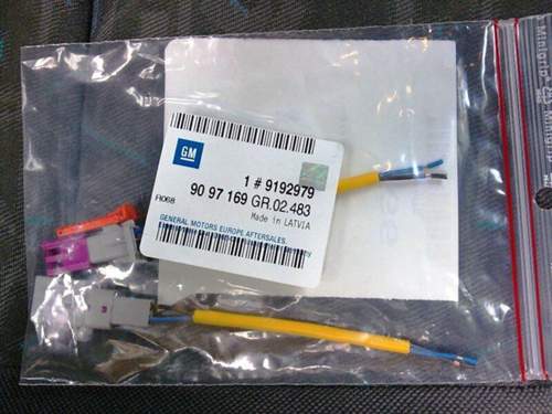

bei meinem Vectra wurde zwischenzeitlich die Stecker unter dem Fahrer- und Beifahrersitz dauerhaft verbunden (Verlötet). Der Schleifring wurde schon in der Garantiezeit ersetzt.

es gibt für den Gurtstraffer einen Reparatursatz. Dies ist meistens der Fehler den die mangelhafte in die Jahre gekommende Steckverbindung auslöst. Das Airbagsteuergerät reagiert auf solche Fehler in der Airbagbordelektronik.
Meisstens ist es mit dem Austausch dieser Steckverbindung aus der Welt geschaft.

Falls die Wickelfeder defekt ist, kann mn sich diese günstig bei dem Xbay besorgen und von einem Fachbetrieb (freie Werkstatt) einbauen lassen. Weil der Airbag und das Lenkrad ausgebaut werden muss um an die Wickelfeder zu ranzukommen. Meine Wickelfeder hatte ich für wenig Geld ersteigert. Für den Reparatursatz ca.16 Euro.

Den Reparatursatz gibt es beim freundlichen Opel Händler und die Wickelfeder bei Xbay
Wickelfeder für LfB
Bei dem Stecker unter dem Sitz reicht schon ein minimaler Wackelkontakt und schon meldet das Airbagsteuergerät einen Fehler.
Ich habe auf beiden Seiten deise Reparatursätze eingebaut und schon war Ruhe.
