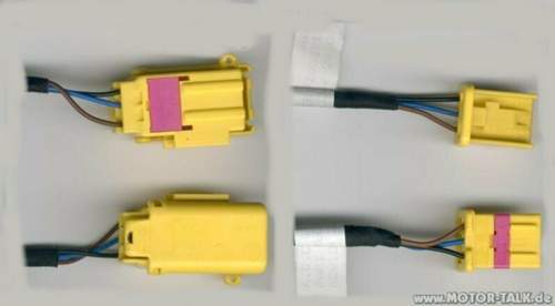

Würde gerne wissen ob jemand weiß was defekt ist.
Hatte mein Auto ausgemacht kurz ausgestiegen und wieder rein. Gestartet und Plötzlich ein piepen und in meinem Tacho stand Airbag Fehler und die Airbag Lampe geht nicht mehr aus.
War dann bei meinen Kumpel Fehler auslesen und da stand:
01217-Zünder Seitenairbag Fahrerseite (N199) 32-00 Widerstandwert zu hoch.
Kann mir bitte einer sagen was da eventuell kaputt gegangen sein kann?
Danke schon mal für eure Hilfe!
Golf 4 Variant Bj 2000
Gruß Kool18

mal eine Frage welche Stecker machen die Probleme?
VW hat diese ja irgendwann geändert!
es gibt Sumitomo-Stecker und Siemens-Stecker, welche sind die Übertäter, ich nehme mal an die kleinen ohne den komischen Überwurfkäfig oder?
Stecker
Bei mir war es der große auf deinem Bild der untere!
da gibt es doch nur links und rechts! also der links, interessant ist bei mir auch drin, mal schauen, noch habe ich keine Probleme damit!
Sorry nicht richtig geschaut, ja ich meinte den Linken!!!
