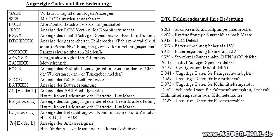

kennst du den Selbsttest vom Tacho? Da sollte dann alle Lampen angehen auch die vom Airbag
Rückstelltaste drücken und Zündung einschalten, durch drücken der Taste kommst du durch das Menü, beim dritten mal drücken kommen dann die Kontrollleuchten
eine Übersicht des Menüs klick

Du hast den Rückstellknopf gehalten, Zündung eingeschaltet und so lange gehalten bis "test" im LCD stand? Erst dann bist du im Servicemode! Wenn du dann den Rückstellknopf drückst, kannst du dich da durch tackern! Steht "bulb" im LCD muss die Airbagkontrolle leuchten! (inkl. alle anderen vorhandenen Lampen!)

Das sind alle LEDs die in meinem Tachobereich aufleuchten. Ich habe mich einmal durch den Servicemode getackert, aber kein "bulb" befunden.

Ein "bulp" sollte aber im KI-Test drin sein.
