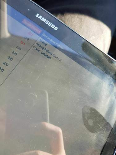

Ausgelesen mit Carly Pro:
Airbagfehler BFS -Sitzbelegung. Behoben durch Adapter, Fehler gelöscht, alles gut.
Leuchte blieb an. Wieder ausgelesen, Airbag FS Stufe 2. Ok, neuer Schleifring.. Gelöscht, Fehler bleibt.. Und schön bin ich mit meinem Latein am Ende. Welche Möglichkeiten hab ich noch um die Leuchte zu deaktivieren? Das rote Licht ist unschön im Cockpit...

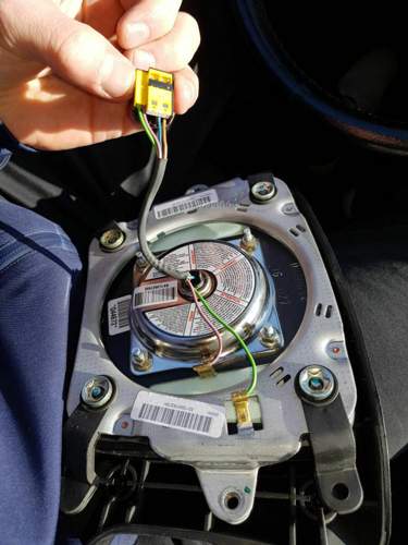

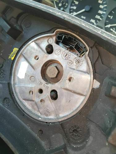

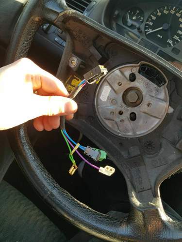

Soo.. Kabel bestellt.. Und mit Entsetzen festgestellt; ich kann es gar nicht tauschen...
Anbei entsprechende Bilder... Was mach ich nun? Ich müsste im April mal zum TÜV..^^

Das andere zu bestellen wird ja nicht das Problem. Ich Frage mich viel mehr wie ich das tauschen soll.
Das letzte Bild hat er nicht hoch geladen,hier noch mal:
Edit:kann es sein, dass das Lenkrad welches bei mir verbaut ist,nicht in den Wagen gehört?!
Dachte ich nämlich auch..
Dezember 2000.
Kein Wunder das er den Fehler drin hat..

Du kannst eventuell das Kabel für den zweistufigen verwenden und nur den schwarzen Stecker verwenden.

Ok dann werde ich es noch mit dem Kabel versuchen..
Aber das versteh ich nicht: warum sollte mein Steuergerät das nicht machen? Er meckert das Stufe 2 einen Fehler hat, weil das Kabel ja vermutlich nicht angeklemmt ist, weil ich ja eben keinen Steckplatz dafür hab..
Oder seh ich das falsch?
