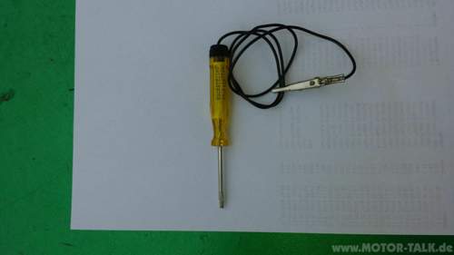

@Ronny 415
Hast du ein Bild deines Rückstellers?
Greetz
Cap

Das ist mein Rücksteller!
Das Ding als Rücksteller zu bezeichnen ist euphemistisch. 😁
Ne, ganz ehrlich: Damit geht gar nix außer Serviceintervalle zurücksetzen oder Steuergeräte frittieren.
Ich hoff,das Ding war n Geschenk....

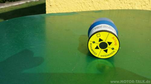

DAS ist ein Servicerücksteller:
Klick
Und mit dem geht auch Airbagfehler löschen:
Klick
Aber wie schon gesagt,DER kostet dann ein bischen was.

Deine Antwort ist super die hilft mir 100%
werde sofort das Teil bestellen,ich bedanke mich du bekomst 5 Sterne *****
