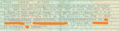

Vielleicht könntest du dir was merken: Die Werke werden an Ihre Kunden keine solche Freigaben herausgeben, wenn keine offizielle amtliche gültige Genehmigung erteilt wurde.
Airbag und Gurtwarner Deaktivierung ist nur bei unbefristet möglich.
Zu deiner Info:
Eigentlich habe ich das nur einscannen lassen um zu deeskalieren, obwohl mir das total gegen den Strich gegangen ist.
Gruß Erich

Dein Personenschutzhinweis hat nur 1 Fehler beim 1. Unfall mit der Airbag Auslösung/Gurtstraffer bräuchte ich die Holzkiste.
Die Mercedes Fahrhilfen sind für mich vorab unwichtig.
Von VW sollte ich nach 6 Monaten mehrfachen Übersendungen bei Auslieferung die Freigabe mit TÜV Eintrag erhalten. Trotzdem habe ich zum Glück meine Airbag Sicherung zur Abholung mitgenommen. Beim Abholen war nichts gemacht und ich musste 11 Monate mit der Airbag Sicherung herumfahren bis die Werksfreigabe endlich da war und der TÜV Eintrag erledigt war.
Deshalb will ich das nicht noch einmal machen.
Die Freigabe ist für den TÜV Eintrag wichtig.
Über den Händler habe ich erfahren, das die Mercedes Werksgarantie komplett entfallen würde, wenn der Airbag von irgend einer Firma deaktivert wird.
Das ist keine Option.
Also müsste ich bei Mercedes einen Ansprechpartner haben, welche Firma von Mercedes autorisiert ist das zu machen, wenn sie das selbst nicht machen und die eine Freigabe für den TÜV haben.
Schätze das Auto ist zu neu und auch die Software.
Ich brauche keine Beifahrer Airbag Deaktivierung, ich brauche eine "Fahrer Airbag Deaktivierung" und die "Fahrer Gurtwarner Deaktivierung".
Ich suche auch schon in Österreich und in der Schweiz ob ein Eintrag dort ohne Garantieverlust möglich ist. Bisher Fehlanzeige.
Bin bald 2 Wochen in Graz und frage da mal beim Händler, mal sehen wie weit der damit ist.
Zulassung anonymisiert
Kollege, du bist schon speziell ..
Die Deaktivierung des Fahrerairbags (!) kann jede MB Werkstatt via Diagnosesystem machen. Mit entsprechenden Freigaben auch ohne Verlust der Garantie vor Erstauslieferung des Fahrzeugs. Mit neuen Fahrzeug und neuer Software hat das rein gar nichts zu tun.
