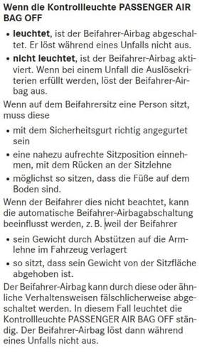

Servus zusammen,
Nachdem ich heute meine Frau mit neuem Baby nachhause geholt habe, sind wir auf ein Problem gestoßen, an das wir so nicht Mal im Traum gedacht hätten.
Bei unserem Vito 9 Sitzer ist der Beifahrerairbag nicht (mittels Schlüssel oder Schalter) daktivierbar.
Das ist insofern blöd, weil die Kleine auf dem Beifahrersitz im Maxi Cosi sitzen sollte wegen verschlucken und so in den ersten Lebensmonaten.
Er hat auch keine automatische Deaktivierung so dass man mit einem MB Kindersitz deaktivieren könnte.
Mit meinem Launch Creador habe ich im ersten Moment auch keine Einstellmöglichkeit gefunden diesen manuell zu deaktivieren.
Weiß jemand Rat außer Auto verkaufen?
Spiegel und auf die Rückbank wäre unsere letzte Option.
Man könnte theoretisch noch Ausstattungscode Wegfall Beifahrersitz hinzufügen, würde aber dann vermutlich zu einem Fehler führen.
Danke schonmal

Die automatische Deaktivierung via speziellen Kindersitz gibt es bei Daimler schon lange nicht mehr. Das Problem hier waren die Kindersitze bzw. die mangelnde Bereitschaft der Kindersitzhersteller solch einen Kindersitz zu bauen. Zudem kam hier noch das Problem der "Verantwortlichkeit" in der Airbag-Auslösekette hinzu bzw. das war das Hauptproblem. Das wollten die nicht!
Die aktuelle automatische Beifahrerairbag-Deaktivierung wird über eine Sensormatte unter dem Sitzschaum gesteuert. Da es dieses System für die Serie gibt, könnte (!) auch für den Vito ein entsprechendes Service-Kit ( Neuer Schaum, Sensormatte mit intelligenten Drucksensor und ggf. Bezug ) existieren. Dann fehlt nur noch die LIN-Verbindung zum Airbag-Steuergerät. Daran könnte es auch scheitern.
Airbag-SG und Kombiinstrument müssten codiert werden.
Am Besten bei Mercedes nachfragen. Ggf. geht dort auch die Deaktivierung des Beifahrerairbags über Fahrzeugdiagnose ! Das Problem bei dieser Art der Deaktivierung ist, dass diese dauerhaft ist, also eine Person auf dem Beifahrersitz bekommt keinen Airbag. Normalerweise muss in diesen Fall ein Aufkleber auf dem IP angebracht werden.
Schalter hat Mercedes m.E. noch nie benutzt. Da gilt das gleiche Problem wie vorher geschildert, wenn vergessen wird den Airbag wieder zu aktivieren ...
Ich bezweifle, dass der vorhergehende Beitrag inhaltlich korrekt ist. Die Deaktivierung des Beifahrerairbags funktioniert nach meiner Kenntnis unverändert durch Kindersitze mit entsprechenden Transpondern.

Ein Auscodieren bei MB ist zwar technisch denkbar, werden sie aber nach meinem Verständnis aus sicherheitsrechtlichen Gründen nicht machen.
Lösung ist neuer Kindersitz mit Transponder oder Kind nach hinten.
Geht aber eben auch nur, wenn Code SK5 verbaut ist. Der war nicht Serie.
Code SK5 ist Deaktivierung des Beifaher-Airbags, wenn Kindersitz mit Transponder verwendet wird?
Wer lesen kann ist eindeutig im Vorteil ... 😉
Auf Seite 57 des Handbuchs im Link von HH1961 steht eindeutig, dass das System ein gewichtsbasierendes System ist wie vorher von mir beschrieben.

Die automatische Beifahrer-Airbagabschaltung war nicht für die 2er-Sitzbank verfügbar.
Mercedes hat das Transponder basierte System auslaufen lassen. Die Kindersitze waren einfach zu teuer. Und die von mir beschriebenen Merkmale des Transponder basierten Systems sind harte Tatsachen. Es kann sein dass es noch irgendwo einen Langläufer gibt, der noch darauf basiert, weil es zu teuer sein könnte dafür noch eine Änderung zu entwickeln.
Aber generell fährt Mercedes und alle anderen auch in der Regel eingleisig aus Haftungsgründen.
Ich bin zwar seit längeren raus aus dem Geschäft aber habe kürzlich noch mit meinen ehemaligen Mitarbeitern gesprochen, die sind noch voll im Geschäft mit Mercedes.
Auszug aus BA
