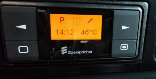

bei mir (MP Activity 05/22)streikt die 4KW auch gern. Die Funktion der Heizung ist eine Lotterie. Sie zeigt des öfteren "Error" an und lasst sich somit gar nicht zum starten überreden.
Und wenn sie mal läuft, spinnt der Temperaturfühler und zeigt unrealistische Innenraumtemperaturen an verbunden mit daraus resultierender Fehlfunktion der Heizung.
Rückmeldung: Der Werkstattaufenthalt hat leider nichts gebracht.
Die Temperatur zeigt nach wie vor Lotteriewerte an und die Fernbedienung funktioniert noch immer nicht. Das Werkstattpersonal scheint hinsichtlich der Heizung sehr unerfahren zu sein.
