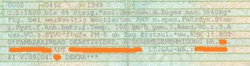

Für alle Anderen die das hier lesen, habe ich mal mein derzeitigen anonymisierten Eintrag von der Zulassung angehängt, denn die Frage ist kein Witz und ich bin auch nicht Geil drauf so eine Genehmigung zu bekommen, die habe ich.
Zulassung

Falls jemand Tipps für mich hat, an wen bzw. über wen man eine Werksfreigabe für einen deaktiverten Airbag, bevorzugt V-Klasse (und wenn der T7 mal funktionieren sollte), bekommen kann, ich nehme jeden guten Rat gerne auf. So wie es bisher aussieht, soll ohne Werksfreigabe die Garantie komplett verloren gehen, was für mich aber inakzeptable ist.
Wie so ein Eintrag derzeit aussieht, seht ihr im Anhang.
Selbstverständlich ist darin enthalten, das der Gurtwarner deaktiviert ist.
Und NEIN, ich will mir dafür keine behördliche Genehmigung erschleichen oder irgend etwas illegales tun.
So eine Genehmigung hat man, weil man sie benötigt oder man hat sie nicht.
Das Leben ist eben manchmal kein Wunschkonzert.
Zulassung-anonymisiert
Zulassung-gurtbefreiung
