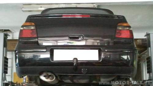

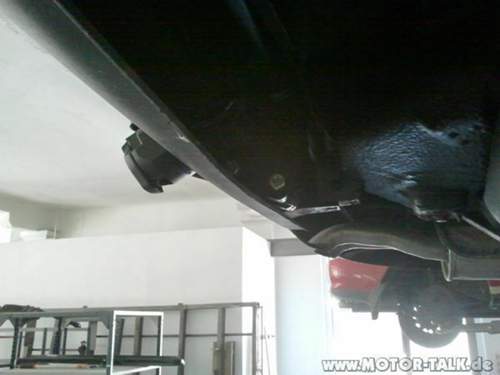

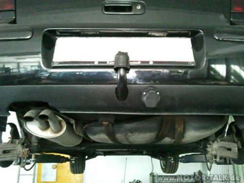

Hy,
fragte vor einiger zeit nach, ob es gehen würde oder nicht.
Bekam zuerst keine, dann wieder unrichtige Antworten, und zudem immer TÜV Anmerkungen warum und wieso es nicht gehen sollte.
Also die Golf 3 Kupplung passt auf den Golf 4 Cabrio !!!
Ich habe die von BRINK, war die billigste.
Stoßstange ab; unten 3 Dorx schrauben, dann links wie rechts im Radkasten jeweils 3 Dorx Schrauben, und zu guter letzt (und Idioten bei VW sei Dank) die Heckleuchten raus und dort jeweils 2 Schrauben (Ihr werdet beid er Wiedermontage merken warum ich Idioten meine)
So AHK rein, 4 Schrauben rein und anziehen, fertig.
Bei der BRINK ist altertümlicher Weise unten an den Seitenlaschen noch so eine Vertiefung damit man eine Kette ect. einhängen kann.
Die ist zu tief und die hab ich weggeschnitten.
Alle die jetzt meine, das darf man nicht blablabla. erzählt es euch selbst bzw. gegenseitig.
Diese Laschen haben keinen Nutzen oder beeinträchtigen die Kupplung in irgeneiner Weise (wer diese sieht, weis was ich meine).
Dann schön schwarz lackiert, man sieht nun nichts mehr, und die Stoßstange geht soweiso unten drüber.
Ausschnitt geht sich im unteren Plastik aus, und man mus snicht den Lackteil der Stoßstange beschädigen.
Die Halterung für die Steckdose geht sich nicht aus, bleibt bei mir aber sowieso weg, da ich die Steckdose gelich neben der AHK auf den unteren Kunstoffteil geschraubt habe (hinten grosse Karosseriescheiben als Gegenstück.
Sieht somit auch dezenter am Cabrio aus und nicht so auffällig.
Kabel hoch, durch die noch freie Gummiöffnung neben den Kennzeichenbeleuchtungskabeln.
Fertig
Für das Loch bohren fr die Kupplung habe ich mich mit dem Dremel langsam nach aussen gearbeitet, da ich das so eng wie möglich möchte, und nicht so eine Riesenausschnitt im Quadrat.
Da der Kupplungskopf von der Kupplung weg aber sehr steil bergauf steht, sieht der Ausschnitt dann aus wie ein Ei.
Wenn der Kupplungskopf montiert wird sieht man das aber nicht mehr.
Einziger Nachteil, wenn man dies überhaupt so nennen möchte, der Kugelkopf steht etwas näher als normal an der Stoßstange, die Kupplung einhängen kein Problem und auch keine Berührung oder so.
Also Technisch ok bei mir.
Ist halt ein Unterschied, eine für den Golf 4 Cabrio zu kaufen (gibt es nur abnehmbar) um 400.- bis 500.- ohne Montage,
oder eine für nicht mal 100.- vom Golf 3 Cabrio, auf den Golf 4 Cabrio zu montieren.
Ach ja, an alle die meinten, die vom Golf 3 würde aus dem Grund nicht auf den Golf 4Cabrio dürfen, ist weil das Kennzeichen runtergewandert seit und der Kugelkopf nun in das Kennzeichen stehen würde:
a. gibt es unzählige Fahrzeuge wo es so ist und die TÜV genemigt sind.
b. die Kupplung vom Golf 3 Cab. steht nicht in das Kennzeichen des Golf 4 Cab. !
Ahk02
Ahk03
Ahk04

Man kann vieles umbauen und was nicht paßt wird passend gemacht. ABER ob der Umbau/Anbau vom TÜv abgenommen wird steht auf einem anderen Blatt. Nachdem hier im Forum drauf geachtet wird dass keine "Illegalen" Sachen gemacht werden gab es entsprechende Antworten.
A) Ist immernoch nicht klar ob deine AHK eine Freigabe für das G4-Cabrio hat.
B) Schaut es so als ob der Kopf in den Nummernschildbereich hineinrreicht=> nicht erlaubt bei starrer Kupplung, deshalb gab es die abnehmbare..
C) Meines wissens nach muß das Typenschild der AHK lesbar sein.
Wie geschrieben, melde dich wieder wenn du mal beim TÜV warst.
Ausserdem bist du eigentlich im falschen Forum du müßtest ins G3-Forum...
Nee bin nicht sauern, nur verwundert, wer aller Wahlberechtigt ist.
B) nun vielleicht auch gesehen das das Bild von unten gemacht wurde und der Wagen auf der Bühne hängt.....?
C) wer sagt, das das Typenschild nicht lesbar ist ?
TÜV....an alle Schlauen, alle AHK die ein E4 Prüfzeichen haben, müssen nicht zum TÜV.
Danke und Tschüss
