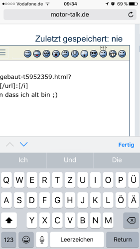

🙂 Danke ich hatte immer n Bindestrich zwischendrin... Da sieht man dass ich alt bin 😉
@Space320 schrieb am 8. März 2017 um 08:53:05 Uhr:
Da sind die verfügbaren Smileys auf MT. 😉
Img-1715
😮 Danke .... mal üben 😉

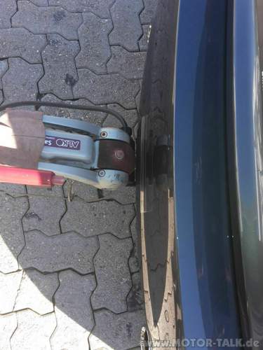

Also meine originale AHK am F36 mit M-Paket ist so nahe an der Heckschürze, dass beim Abbiegen die Kupplung meines Wohnwagens an der Schürze streift. Ich mach dann immer etwas Klebeband da hin, dann wird nur minimal reingedrückt, aber nicht verkratzt.
Gruß Tom
Es sollten Minimum 5cm Luft zwischen Kugel und Schürze sein. Bin überrascht,dass sogar die originale so knapp dran ist. Wieviel cm sind es denn da beim F36 M-Sport?
@andraxxx schrieb am 9. März 2017 um 12:24:57 Uhr:
Abstand Kugel / Schürze ist ja bauartbedingt vorgegeben. Kann sich bei Serien-AHK ziwschen den F-Modellen ja nicht unterscheiden.
Das Problem "M-Diffusor geht nicht i.V.m. AHK" bezieht sich auf die Luft des Schwenkarms zum unteren Diffusors (wo der Performance ja mehr aufträgt als der M-Sport). Geht aber, siehe Bilder.
Die Aussage von E91 330i verwundert mich aber auch, dass bei Serie ein Kontakt zur Schürze entsteht.
wenn komplett eingeschlagen wird, dann streifts,
Gruß Tom

@ e91 330i Ist deine Kupplung vom Werk aus dran oder nachgerüstet.
Frage, weil es gibt Bleche/Platten die untergelegt werden bei Befestigung,Stärke weiß ich nicht,
aber um die Stärke würde die Kupplung weiter raus kommen.
Gehe davon aus das sie vom Werk verbaut sind.
Dein Zugmaul sieht aber auch recht Üppig aus.
Gruß mac
@E91 330i schrieb am 9. März 2017 um 12:45:03 Uhr:
Gruß Tom
Ui das ist aber knapp. Ich habe noch keine montiert, aber ich könnte mir vorstellen, dass man mit Distanzplatten und längeren Schrauben weiter mit der Kugel nach hinten rauskommt. Hat da jemand Erfahrung mit?
ist original ab Werk.
An oder Abkuppeln, wenn Wohnwagen schräg zum Auto steht, geht gar nicht, weil da die Kupplung noch breiter wird, wenn man den Öffnungshebel hochzieht.
Wenn das bei jemandem mit gleicher Ausstattung anders aussieht, würde ich das gerne mal sehen.
Wäre ja nicht das erste Mal, dass ab Werk schon was verpfuscht wird.
Gruß Tom
