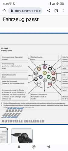

Moin Leute. Habe eine Anhängerkupplung nachgerüstet. Funktioniert alles einwandfrei.... Bis auf die Nebelschlussleuchte. Am PKW funktioniert sie, stecke ich aber den Stecker für den Wohnwagen ein.... Zack, alles aus. Ich habe mich schon dumm und dusselig gesucht. Die Farben der Adern sind nirgends zu finden. Der Nachrüstsatz stammt aus DK. Es liegt nicht am Wohnwagen! Habe auch mein Fahrradträger angeschlossen, das gleiche Problem. Eigentlich habe ich mit sowas keine Probleme, hier bin ich aber Ratlos. Kennt einer von euch das Prozedere mit dem man das Regeln kann? Ich brauche wirklich Hilfe und danke im vorraus! Ein Bild der Kabel hänge ich an. Ich bekomme kein TÜV für den Wohnwagen, ist das einzige Manko.

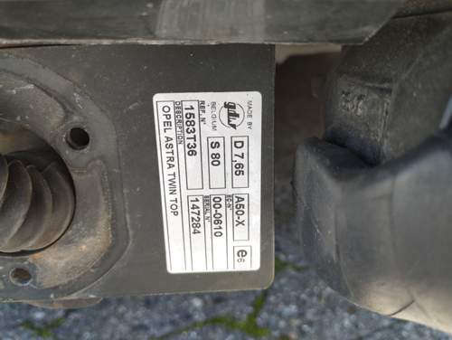

Das ist der Nachrüstsatz

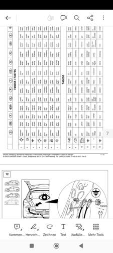

Hier eine andere Belegung. Was stimmt denn jetzt?
Screenshot-2023-08-05-13-38-11-408-com-adobe-reader
Ich mache so gut wie alles selbst. Werkstatt ist zu kostenintensiv, aber hier springt mir langsam der Draht aus der Mütze;-)
Ich setz das mal hier rein, man klammert sich ja mittlerweile an jedem Strohhalm:-(

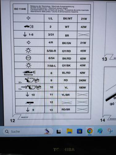

Screenshot-2023-08-08-15-06-22-226-com-android-chrome
Die Klemmen 3, 10 und 13 sind Masseleitungen
Klemme 3 ist für die Pole 1, 2 und 4 bis 7.
Klemme 11 sollte für die Ladeleitung einer Wohnwagen Batterie die Masseleitung sein.
Klemme 13 ist die Masse für die Leitungen 8 und 9.
Astra H und Zafira B prüfen nicht über Klemme 12, ob ein Anhänger angekuppelt ist!
Pol 2 müsste doch Blau sein? Für die Nebelscheinwerfer!?
