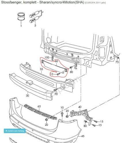

... dann hab ich das noch gefunden: "Blende für Stossfänger"
Die brauch ich dann auch noch, sehe ich das richtig? Die ist ja dann hinter der Stossstange verbaut, sofern ich die Zeichnung richtig interpretiere, oder?
=> siehe Bilder
Stossfaenger-hinten
Blende-teilenummer
Siehe hier:
http://www.motor-talk.de/.../ahk-teile-i208753476.html
Die markierte blende dient nur als Sichtschutz für das silberne Hitzeschutzblech.
Die Blende braucht man daher nur für den ganz alten Diffusor, wo man durch die AHK-Öffnung von hinten durchsehen kann.
