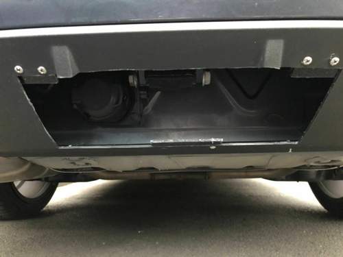

Kann mir hier eventuell jemand mit einem ST Cupra 300 2WD (7593/AMX) 2019 die mittlere und rechte Seite des Fahrzeugscheins zur Verfügung stellen, wenn dort eine Anhänge- und Stützlast eingetragen ist?
Möchte das Thema evetl. mal in Angriff nehmen.
Ich hab in meinen 5-türer gar keine Anhänge-Last drin und hab es auch nicht geschafft mehr als eine Eintragung für Fahrradträger zu bekommen.
Hat jemand noch nein Tipp, ob bzw. wie man da was machen kann? So ab und an ein kleiner Hänger wäre super....
Mit Modelljahr 2019 (falls ich mich nicht irre) wurden in den Papieren Stütz- und Anhängelast eingetragen. Ich hoffe, dass der TÜV die Daten übernimmt von einem baugleichen Fahrzeug deshalb die Suche nach einem Fahrzeugschein mit Schlüsselnummer AMX. Der 300er 5D müsste AMV haben.
