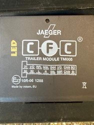

@Gixxer-Racer schrieb am 21. Juli 2025 um 20:57:26 Uhr:
Habe gerade mal geschaut, ist leider nichts zu finden.
im Handschuhfach lieg n 2 verschiedene Zettel von Jaeger,
einmal mit der Nummer 22040533 und die andere Nummer 21040533 (hier ist ein Steuergerät abgebildet und steht dabei für Anhängervorbereitung).
Soweit mir bekannt ist, hat das Fahrzeug keine AHK Vorbereitung.
Daher gehe ich aus das der E-Satz 22040533 verbaut ist ohne das Steuergerät.
Kann das sein?
mir wurde die FIN des Fahrzeuges zur Verfügung gestellt. Das Fahrzeug hat kein E57 und dürfte auch keine Anhängerlast in den Fahrzeugpapieren haben! Zumindest sehe ich im VeDoc in der Datenkarte bei zulässiges Zug-Gesamtgewicht keinen Eintrag. Wenn das auch im Fahrzeugschein an Stelle O.1/O.2 der Fall ist, sprich da ein Strich oder 0 steht, dann hast du nen Hauptgewinn gelandet. Dann ist jede Anhängerfahrt illegal.
Bei Jäger ist die 21040533 der Leitungssatz für alle Fahrzeuge, die 22040533 ist die Erweiterung um Fahrzeuge ohne Vorbereitung zu verkabeln. Die sind also hier beide zusammen verbaut.
https://www.jaeger-automotive.de/download.php?id=6c4a900c-8227-4f44-9439-edfb9443107b&filename=22040533.01%20Erweiterungssatz%20MERCEDES%20BENZ%20V-Klasse%20bis%2002.24.pdf
https://www.jaeger-automotive.de/download.php?id=c66a5291-2f36-4e71-b12e-013b582e2ad3&filename=21040533.01%20MERCEDES%20BENZ%20V-Klasse%20W447,%20Vito%20W447.pdf
@GT-Liebhaber schrieb am 22. Juli 2025 um 14:51:54 Uhr:
Das ist korrekt, O.1 sowie O.2 sind gestrichelt.
Das Fahrzeug wurde allerdings dem TÜV vorgestellt und der Schein anschließend bei der Zulassungsstelle erneuert. O.1/O.2 sind weiterhin gestrichelt (was ich nicht ganz nachvollziehen kann) aber folgendes wurde unter Ziffer 22 eingetragen:
ZU 0.1 : MAX. 2400KG BIS 33 STEIG; BEI ZUL. ZUGGESAMZSEW.D. FZ-KOMB. VON 5200KG BIS & STEIG. OMAX. ANH. -GEW. 2500KG INCI. 100KG STÜTZI: BOD-WB RT D. AHK 13,50KN; GEM. SCHOLZ GUTACHTEN*
Seh ich das richtig das ich O.2 keinen ungebremsten Hänger fahren darf? Ist doch Quatsch!?
Habe nochmal genau geschaut und folgendes Steuergerät gefunden.
Was ist jetzt aber mit meinen Problem des PDC sowie TWA?
Muss doch etwas programmiert werden?
Schein
Steuergerät
Ah okay. Es wurde also mittels externem Gutachten Anhängelast nachgetragen. Dann ergibt das Ganze Sinn.
Hier der link zur Firma, kannte ich auch noch nicht: https://www.fahrzeugauflastung.de/start-100.html
Siehe die Links oben zu den einbauanleitungen von Jaeger - Antwort: Ja, es Muss noch codiert werden. In der Historie war dazu nichts zu sehen. Da brauchst aber nen fähigen Mann bei Mercedes und musst paar Formulare ausfüllen für den Haftungsausschluss. Der muss ja drauf kommen, das die Anhängelast nachgetragen wurde. Rein über die FIN wird’s vermutlich ne Ablehnung werden.
