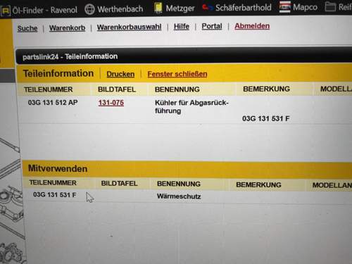

wie´s im Titel schon steht, Probleme mit dem AGR Ventil bzw Kühler und Abgase im Innenraum.
im Netz findet man viele Anbieter für Ersatzteile, nur will ich auf Nr sicher gehen das ich auch das richtige Bestelle. Leider gibts immer wieder Unterschiede bei der Teile Nr. bzw sehen die dann anders aus...
Würdet ihr empfehlen das AGR Ventil gleich mit auszutauschen worauf sollte / muss ich achten ?!
Ich sehe es nicht ein das ich für ein Originalteil von VW über 300€ zahle wenn ich im Netz das gleiche für die hälfte bekomme mit 2 Jahren Garantie.
Daher hoffe ich das Ihr mir bitte weiter helfen könnt und auch ein paar links habt wo man Das gleiche für die hälfte bekommen kann.

Ein Freund hat mir was dazu schicken können...
Laut Fahrgestellnummer kommt bei dem Kühler 03g 131 512 AP raus

Lt. ahw ist die Endkennung "AP" für den 170-PS-Motor BMR sowie einen mir bislang unbekannten 163-PS Motor BUZ im Passat B6.
Die Kennung "AD" wird dort für unseren BMP angeboten.

Mahlzeit Zusammen,
mein Freundlicher hat mir ein Angebot gemacht.
AGR Kühler 370,70€ Wärmeschutz 37,40€
AGR Ventil mit Stutzen 243,10€ ohne 167,20€
hinzukommen noch diverse kleinteile...
Tja leider gab es keine Teilenummer lediglich die Teilenummer für den Wärmeschutz 03G 131 531 F & 03G 131 531 B
Auszug aus dem Angebot
"Häufig wurde bei diesem Modell nur das AGR-Ventil ohne Stutzen ersetzt, deshalb habe ich Ihnen die Teile für den AGR-Kühler und für das AGR-Ventil einzeln aufgeführt.
Es wäre vorab ratsam eine Diagnose zu stellen, ob das AGR-Ventil inkl. oder ohne Stuten ersetzt werden muss. Vielleicht können Sie sich dann den AGR-Kühler sparen."

Der originale AGR-Kühler kostet bei ahw derzeit € 288,25. Ohne zu wissen, welcher Hersteller sich dahinter verbirgt, würde ich auch keinen aus dem Teilehandel nehmen. Das AGR-Ventil kommt u.a. von Pierburg, also kann man auch das nehmen (7.00907.03.0 - ca. 90 Euro in Online-Handel). Allerdings bietet Pierburg das Ventil nur ohne Stutzen/Rohr an.
