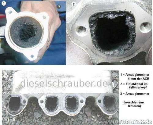

Ja das stimmt nur kommt der fehler seltener oder später. Oder fahre einfach nicht mehr so oft im Teillastbereich dann bleibt die Lampe auch aus. Wenn dir AGR-schliesen zu heiß ist dann lasse es wie es ist und befolge diese Regeln:
Wer die AGR durch seinen Fahrstil möglichst oft und lange geschlossen halten will, sollte
- oft mit möglichst hohen Motorlasten fahren, also im höchstmöglichen Gang
- oder den Motor möglichst oft über ca. 2500 rpm halten (das kostet aber unnötig viel Diesel)
- Fahrprofile mit langer minimaler Motorlast durch unnötig hohe Drehzahlen unter ca. 2500 rpm vermeiden (falsch: z.B. in der Ebene im 3. Gang mit gleichmäßig 50 km/h rollen, richtig: den 4. oder sogar 5. Gang einlegen)
- leicht mit der Geschwindigkeit pendeln, soweit die Verkehrslage es zuläßt: kurz mit ca. Halbgas beschleunigen (dabei schließt die AGR), dann ganz ohne Gas rollen lassen (bei der Schubabschaltung fällt kein Ruß an), anschließend wieder beschleunigen usw.
Wer das befolgt wird folgende Bild vermeiden :
Gute Fahrt
Agr-dicht
