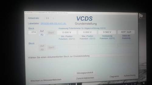

Hallo Leute, kann mir mal jemand sagen wie man die Grunstellelung vom Ventil macht?
Hab das neue eingebaut aber ne Grunstellung ist nicht möglich. Die Werte stimmen iwie auch nicht oder?
Ps: hab euch mal 3 Fotos gemacht

Nach dem Drücken auf Start muss doch irgendwas zum Status in Feld 4 von Block 074 stehen (läuft, OK o. nicht OK).
Die Kühlmitteltemperatur muss übrigens zwischen 10° und 50° liegen.
Okay, super Danke:-) zwischen 10 und 50° das würde natürlich einiges erklären :-)

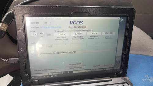

Zu Foto 3:
Block 075 ist ein Test - keine Grundeinstellung.
Block 74 geht leider nicht :-(
Hier
Leider geht die Adaption nicht hast du evtl noch ne Idee?
Nach einem Fehlversuch auf jeden Fall die Zündung für mindestens 30 Sekunden ausschalten.

Also es hat alles funktioniert
Jetzt hab ich nur wieder ein Problem noch ca 60km ist jetzt der Fehler aufgetreten evtl ein Tip?
