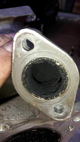

Bei meinem Audi A4 B8 2.7 TDI mit 230000km habe ich Drehzahlschwankungen und die den Fehler Abgasrückführung Durchlass zu gering. Also voller Motivation ans Auto um alles zu reinigen. Leider ging dies doch nicht so schnell wie erwartet. Habe das Saugrohr und die Brücke zum Ventil abgebaut, nur war da minimal Belag vorhanden und die Wege frei. Dann wollte ich das Ventil (siehe Bild) ausbauen, nur nachdem ich die 3 Torxschrauben gelöst hatte, ging das ding nicht runter. Danach war es schon spät und ich habe alles wieder zusammen gebaut. Nun gehe ich demnächst wieder bei, möchte aber diesmal vorbereitet an die Sache ran gehen und folgende dinge machen:
1. Saugrohr ausbauen
2. AGR-Ventil ausbauen + reinigen
3. Drosselklappen ausbauen + reinigen + Zahnräder prüfen + Gestänge durch die neuen wechseln
4. Luftmassenmesser ausbauen + prüfen
Fragen:
1. Wie bekomme ich bei meinem Model das AGR-Ventil (Siehe Bild) ausgebaut?
2. Was brauche ich für einen Spezialtorx mit Bohrung für den LLM? Gibts den im Baumarkt?
3. Hat noch jemand Tips was ich noch prüfen beachten sollte bzw. vorher besorgen sollte?
Schonmal vielen Dank

hier mal Bilder:

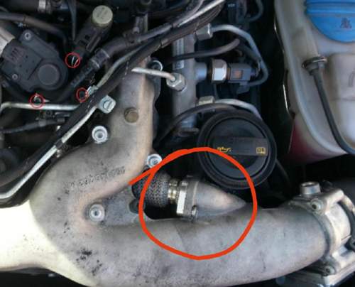

Mir fällt doch bei den Fotos von @cs-MaV gleich noch was ein.
Bitte prüft ob der Durchgang von AGR an das Saugrohr noch Durchgang hat.
Ich meine hier der Übergang an das Saugrohr.
Hab hier nur ein Bild von meinem B7.
Im 2.Bild habe ich mal eingekreist, welche Stelle gemeint ist.
Okay danke werde morgen mal schauen wenn ich ein finde wenn nicht am Wochenende
Wenn dann in dem Verbindungsrohr zwischen AGR und Saugrohr noch Feuchtigkeit bzw. rötlicher Schmodder sichtbar ist, dann ist auch noch der AGR Kühler undicht. Dann hat man auch noch Kühlmittelverlust. Ich hoffe, dass das nicht der Fall gewesen ist. Den AGR Kühler kann man leider nicht reinigen. Gab irgendo ein Foto eines aufgesägten Kühlers.
