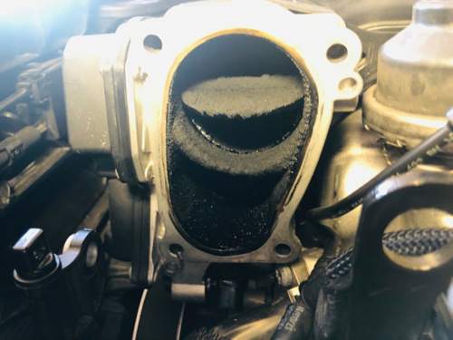

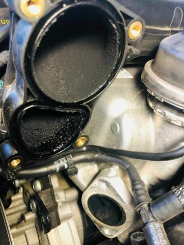

So heute wieder mal rangegangen. Nach 15tkm sieht es wieder so aus wie vorher. Was mich nur wundert warum der untere Ansaugkanal immer feuchter ist als oben. Mit der Kamera habe ich zum ersten Mal ins AGR Körper geguckt, da sieht es nicht so schlimm aus, wie bei der Ansaugbrücke nach meiner Meinung. Am schlimmsten ist es immer an der Klappe und dahinter bisschen.
Comp 10/16 78tkm ohne Update
+2
@_face-off_ Einfache Erklärung, Kurbelgehäuseentlüftung wird vor den Turbo geleitet, mit angesaugt und kommt dann durch die Ladeluftstrecke.
An der Einmündung vom AGR treffen dann trockener Ruß und Ölhaltige Luft aufeinander und bilden den schönen Rotz. Öl ist halt schwerer als Luft und dadurch ist der untere Kanal mehr zugesifft.
Bei den 2.0er TDis ist das nicht der Fall, da man hier NACH dem DPF erst die Abgase abzweigt
... ohne Ruß kein Rotz
