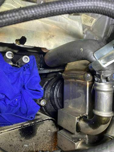

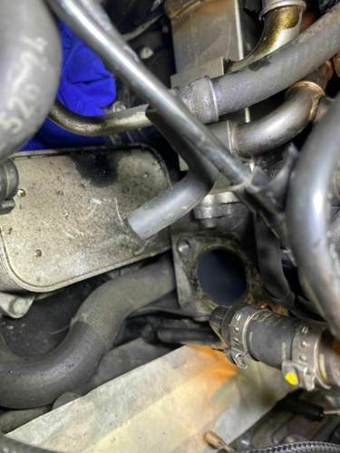

Ich hab einen Touareg 7L individual Baujahr 2007 BKS Motor also der V6 TDI
leider hab ich ein Problem und bräuchte eure Hilfe der Touareg hat einen hohen Wasserverbrauch circa 2-3 l pro Woche, Öl und so weiter sieht alles gut aus Wasser gelangten Verbrennungsraum Kopfdichtung habe ich leider noch nicht überprüfen können hab jedoch die Flüssigkeit bestellt ich hatte die Vermutung dass es vielleicht an dem AGR Kühler liegt der undicht wäre und dadurch Wasser in den Verbrennungsraum kommt.
Jetzt hänge ich seit ein paar Tagen an dem Fahrzeug und den AGR auszubauen. Leider wird es immer schwerer, ich musste schon etliche Teile abbauen um überhaupt dran zu kommen jetzt habe ich das Problem dass ich den Kühler obwohl alles abgebaut ist nicht entnehmen kann. Habt ihr einen Tipp den ich mir geben könnt im Anhang sind einige Fotos vielleicht könnt ihr mir da Tipps geben wie ich das Ding daraus bekomme.

Das ist jetzt vielleicht eine extrem dünne Antwort, aber kuck einfach mal mit einem Spiegel ob da noch Schrauben an dem Ding sind sind (falls der noch fest sitzt)
Ggf. musst du das Ding weiter frei legen. Ich persönlich lege gern etwas mehr frei, da ist man manchmal schneller wie ewig rum fummeln.
Falls du dir unsicher bist, mach reichlich Fotos und immer schön ruhig bleiben ; )
Ich hab das miese Ding raus bekommen. Musste Gewalt anwenden, es lag an den 2 Stutzen von den Kühlwasserschläuchen die waren so fest das er nicht raus ging.
Leider hab ich den AGR umsonst ausgebaut, der alte ist dicht. Somit hab ich vermutlich einen Schaden bei der Kopfdichtung.

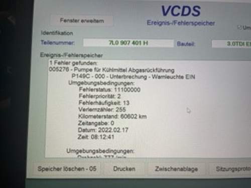

Habe einen 3.0 Tdi, Motorkennbuchstabe CASA:
Motorkontrolllampe manchmal an und im Fehlerspeicher : sporadisch "AGR-Kühlerwasserpumpe defekt"
hat jemand eine Anleitung per PDF für mich wie ich AGR-Kühler und Pumpe ausbauen kann?
VCDS
AGR Kühler ist undicht und verbraucht Kühlflüssigkeit.
